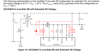

我们正在设计一个10kW LLC 谐振转换器、其 Vout=150V、Cente 抽头式次级。 我们希望在次级侧使用 UCC24624的同步整流器、以使用600/650V SI/SiC MOSFET 提高系统效率。
以下是我的问题。
UCC24624的最大 Vds 为230V。 如何扩展 UCC24624的 VDS 范围?
SiC MOSFET 的典型栅极电压为15-18V、UCC24624的最大栅极驱动电压为11V。 如何在不损失比例栅极驱动逻辑的情况下扩展栅极驱动电压?
3.如果 UCC24624不可能、请提供其他参考资料/论文。
请分享您的想法。

    对于您的问题1、您可以参阅随附的应用手册图10。 UCC24624可以使用相同的方法。
    由于 SIC MOSFET 需要在栅极引脚上具有15-18V 的恒定电压、因此最好在 UCC24624和 SIC MOSFET 之间添加一个 SiC MOSFET 驱动器
    e2e.ti.com/.../ucc24612-extension.pdf。通过这种方式、可编程栅极驱动逻辑损耗、但不会对效率产生很大影响。

    从应用手册中可以看到、输出电压不能超过20V、这是 Qvd 的限制最大栅极电压。 但在我的应用中、最大输出电压约为150V、Vds、max = 300V (由于 Vds 尖峰、Vds 也可能超过300V)。 那么、如何使用 UCC24624来感应 VDS? 我可以使用电阻分压器来感测 VDS 吗?
    2.如果我们通过添加用于驱动 SiC MOSFET 的外部驱动器来失去比例栅极驱动逻辑、这是否更可靠? (如 UCC24624数据表中所述、UCC24624减少了栅极驱动
    当 SR MOSFET 漏源极上的压降大于–35mV (小于
    负、当电流接近零时更接近零)。 在此期间、UCC24624减小了其栅极驱动
    电压范围为11V、接近 SR MOSFET 的阈值电压、并尝试调节 SR MOSFET VDS
    电压为-35mV (V THPGD_LO)。 这为应用带来了两大好处:a)防止 SR 过早
    关断、这会导致与体二极管导通相关的额外损耗 b)自 SR 以来关断延迟更短
    MOSFET 栅极电压已降低至接近 MOSFET 阈值电压电平且 SR MOSFET 可以降低
    关闭、几乎没有延迟。)
    请告诉我您的想法。

     我的经验是、为了解决 VGS 过压问题、您可以为此添加电阻分压器。
     对于比例栅极驱动器、如果您为 SiC 使用外部驱动器、通常驱动器具有开启和关闭阈值、因此 UCC2624的脉冲宽度应几乎与您添加的驱动器相同。
    对于 SIC MOSFET,您不能使用低于15V (例如)的电压将其关闭,而使用18V 正常电压将其打开。 始终需要在 SIC MOSFET 上使用恒定电压。
    因此、我不认为比例栅极驱动不应影响 SiC MOSFET 的导通和关断。
