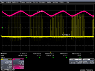

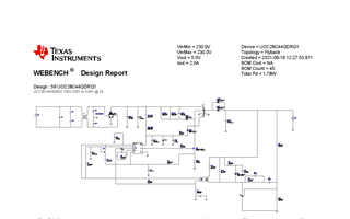

尊敬的 TI:
我已使用附加的 Webench 设计构建了该设计。 但控制器开关不正确。 我将获得 PWM 信号以将 V_GS (黄色信号)切换30us、然后在再次工作之前变为零20us。 红色信号是我的输出信号。 当我将负载从2.5 Ω 降低到2 Ω 时、PWM 将正确切换。 但这意味着输出电流为2.5A。 我的设计的输出电流为2A。
为什么 PWM 信号不能控制开关? 您能否帮助我了解电流模式为何不能正常工作?

    在空载时如何? 很难判断这些波形发生了什么。 转换器似乎无法正常启动-您是否使用自举绕组进行启动? 在关断过程中、VREF (引脚8)的作用是什么?是否在引脚7上施加稳定的 VDD 电压? 此外、如果您尝试在 E2E 帖子中附加原理图、我只看到变压器设计、但没有原理图、这没什么可说的。

    您好 Steven、
    感谢您的帮助! 我更改了信号 GND 连接。 但 MOSFET 仍无法正常开关。 在屏幕截图中、您可以看到 Vout (黄色)和 V_GS (紫色)。 在输出电压达到5V (需要5V 输出电压)之前、控制器的输出将一直切换、然后在40us 内停止切换并再次启动。 我还具有大约15W 的损耗。 所有这些都可能是变压器的问题吗? 我根据 TI 的建议连接变压器、我在 added.e2e.ti.com/.../3326.Transformer-Parameter-Design-56.pdf 上提供了该建议

    不可能像您看到的那样、导线类型会导致关断。 检查控制环路-检查 PWM 控制器周围的 COMP、FB 和 CS、而不是仅查看 VOUT。
