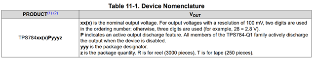

 我无法识别 TPS78401QDBVRQ1的哪种封装。
    TPS78401QDBVRQ1是可调版本(以"01"表示)、因此5-3是正确的引脚配置。
    Nick
    您好、Nick、
    哪个模块是固定版本?
    如果您是指按照命名规则识别固定版本、 则数据表中的表11-1显示了如何读取可订购产品。 "xx (x)"始终显示固定器件的输出电压、对于可调版本、输出电压将为"01"。
    Nick
