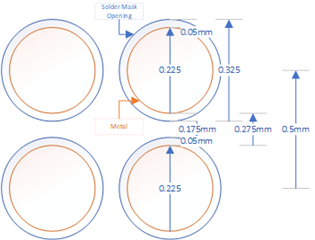

与 Ultra Librarian 站点提供的 TPS22946负载开关相比、我对数据表中显示的 TPS22946负载开关的封装有疑问。
在 TPS22946的数据表中、建议的焊盘直径为0.225mm、但在 Ultra Librarian 封装中、建议的焊盘直径为0.305mm。
应使用什么焊盘尺寸、您是否需要添加阻焊层扩展?
或者 Ultra Librarian 中的封装是否可以按原样使用?

    请详细说明 如何在超级图书管理员中将衬垫直径设置为0.305mm。
    我使用 Altium 模型来测量金属引线中心之间的距离、并创建 了此图:
    如果我缺少一些东西、请告诉我。

    感谢您的观看。  我代表一位客户提出要求(抱歉不在前面说明)、因此我不确定他们如何测量焊盘直径为.305mm。  根据上面的图表、它们可能是从阻焊层开孔而不是焊盘本身测量的。
    我将与他们联系、并告诉您是否还有其他问题。
