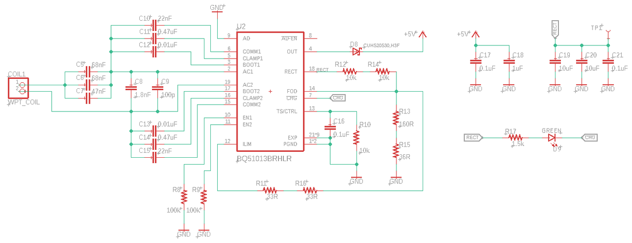

我按照数据表和设计指南中的建议、使用 BQ51013B 设计了定制板。
请参阅定制设计的原理图、如下所示
我们使用的线圈是 Wurth elektronik 产品 ID 760308201 https://www.mouser.it/datasheet/2/445/760308201-1724219.pdf

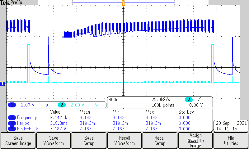

所发生的情况是、输出开启几毫秒(约40ms)、然后定期关闭、即使没有连接负载也是如此。
我将发布一张图片、展示当我们将接收器线圈放置在基座上时、RECT 和 OUT 引脚会发生什么情况。

    这是原理图:
    这是 RECT (蓝色迹线)和 OUT (cyano 迹线)引脚处的探头图片。

    原理图: 原理图

    看起来就像在我的结尾、我现在看到了一切。 如果您看到设备每40秒 ping 一次、但随后关闭。 您的输出端是否有负载?

    感谢您的快速回复。 是的、它询问大约2.8秒、然后输出在几毫秒内变为5V 并突然关闭。 目前、系统未连接负载(我已断开将 IC 输出端连接到系统的二极管 D8)、在这种情况下、情况是相同的、但即使是负载、情况也是相同的。
    我还从 RECT 断开 R12与 FOD 的连接、行为相同。
    此外、我还连接了一个更大的线圈、以增加匹配面积。 这时 Ping 时间会缩短、但输出会像以前一样打开和突然关闭。
    电路非常简单、以至于我看不到任何其他解决方案... 我还测试了我们制作的其他板、但没有任何变化。

    需要检查的是 EPT 数据包。 它正在打开但立即关闭、这一事实很可能指向正在发送的 EPT。 我不希望它会对您的原理图产生任何问题、因为它会打开。 您可以尝试增加 COMM1和 COMM2电容器、因为这可能是电源传输问题。
