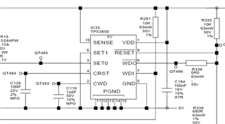

我们在项目中使用该看门狗计时器 IC。
参考原理图-
使用以下设置
设置1 0
SET0 0
CRST 10nF
CWD 1nf
根据数据表中的计算、有效窗口为18.122ms 至119.822

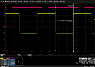

但是、当我们为该窗口捕获波形时、结果不匹配。
用于参考的波形快照-
黄色- WDI 信号
粉红色- WDO 信号
16ms -意外结果
100ms -意外结果
我们尝试了多个时序值、但结果与窗口计算不匹配。
因此需要尽快为该问题提供支持。

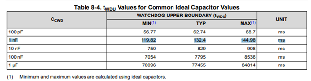

    在表8-4中、使用1nF 电容器可得到以下值的 tWDU:
    其中 tWDL 为:
    因此、tWDU 具有以下范围:
    tWDU = 119.82ms   132.4ms   144.98ms
    tWDL 范围将是:
    tWDL = 14.9775ms   16.55ms   18.1225ms
    请记住、计算假设是一个理想的电容器。  根据应用中使用的电容器的容差、tWDL 和 tWDU 的时间窗口边界可能与实际计算值相差很大的一个位。  因此、根据电容器值、窗口可能会更小或更大。
    通过查看示波器照片、您捕获的结果可能是正确的、并且在窗口的限制范围内。
