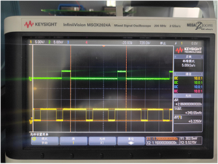

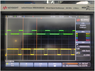

    问题1:我们将 CWD 电容器更改为10nF、调整了 WDI 输入、测试的复位波形分别如下:通道1是复位波形(黄色波形)、通道2是 WDI 波形(绿色波形)、很抱歉波形不清晰、但我们仍然看不到延迟故障情况:
    1. WDI 下移间隔1.43秒:
    2. WDI 下移间隔1.89秒:
    3. WDI 下移间隔2.27秒:
    4. WDI 下移间隔2.86s:
    我们可以将间隔时间提高到更高水平、同时它始终是 PWM 输出、而不像晚期故障波形;

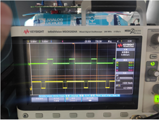

    在客户原理图设计中、它们将 RESET 和 WDO 连接在一起、输出类型是什么、低电压电平或 PWM 波形?
    问题2:如果我们不提供 WDI 输入、则仍然存在具有800ms 高电压电平和300ms 低电压电平的 PWM 输出(CWD 电容为10nF):
    这种现象是否正常?工作原理是什么? 这些波形是否都意味着看门狗工作异常?

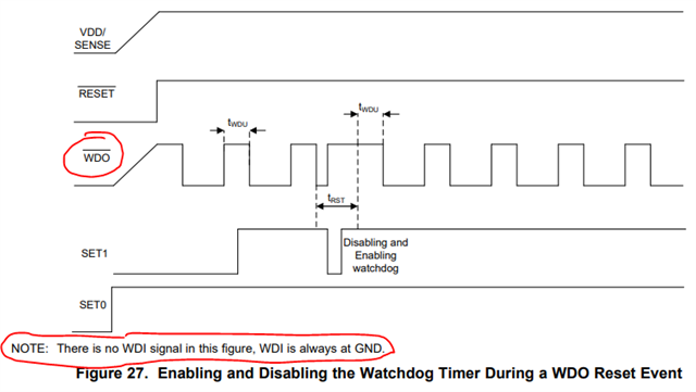

    [引用 userid="461094" URL"~/support/power-management-group/power-management/f/power-management-forum/1027766/tps3850-q1-how-to-test-late-fault/3813775 #3813775"]在客户原理图设计中、他们将 RESET 和 WDO 连接在一起、输出类型是什么、低电压电平或 PWM 波形?
    由于/WDO 输出、输出应该是 PWM 波形。  如果是电压阈值故障、则该故障将类似于数据表中的时序图。  请参阅以下内容:
    [引用 userid="461094" URL"~/support/power-management-group/power-management/f/power-management-forum/1027766/tps3850-q1-how-to-test-late-fault/3813775 #3813775"]如果我们不提供 WDI 输入,则仍有800ms 高电压电平和300ms 低电压电平的 PWM 输出(CWD 电容为10nF)[引用 userid="461094" URL"~/support/power-management-group/power-management/f/power-management-forum/1027766/tps3850-q1-how-to-test-late-fault/3813775 #3813775"]这种现象是正常的、工作原理是什么? 这些波形是否都意味着看门狗工作异常?  [/报价]
    是的、这是正常现象、看门狗正在工作。  我在数据表中找到了这一点:

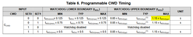

    很抱歉出现抖动。 对两个计算方法有一点困惑:
    您能否帮助我们确认 Twdu 的计算时间是否需要增加电容容容差? 我们发现、电容容容差值和无电容容容差值之间存在一些矛盾。

    您好、Jerry、
    数据表中的公式假定了理想的电容器值。  计算复位或 WDO 延时时间时时、可能需要包括电容器容差以确定实际的最小和最大延迟时间。
    与数据表中的复位延时时间最小值和最大值等式4和5一样、等式6也将具有最小值和最大值。  ICWD 和 VCWD 会有变化、您可以在电气特性表中找到这些变化。  请参阅以下内容:
    方程式应该是
    I = C *(dv/dt)其中
    DT =(C/I)* dv+0.055
    上面的(dt)公式应该有助于您计算随电容器变化而变化的时间。
