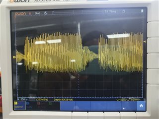

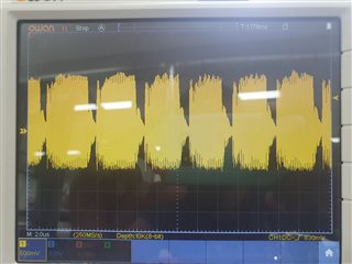

我使用 LMG1210RVRR 组件为传动器创建20MHz 输出。
我遵循了 LMG1210EVM 评估板的设计(图3)。
查看输出信号时、我可以看到信号周期性中断(每3us)(图1和2)。
我不知道它是否来自在我的情况下具有25ns TRR 的自举二极管、或者布局问题、或者过热安全问题?
您是否有什么想法会导致这些切割?
谢谢你。

    您共享的原理图未显示 VCC 电容器 C11的值。 我们建议该电容器至少比自举电容器大10倍。 自举电容器使用0.47uF、因此 C11可以使用10uF。
    对于像您这样的高频应用、我们建议将肖特基二极管用于自举二极管。 您可以查看 LMG1210 EVM (BAT46WJ) BOM 中列出的内容。
    为了检查您是否未超过器件能够处理的结温、您需要计算器件的功率耗散。 请参阅器件数据表 第8.2.2.5节计算功率耗散。 计算功率耗散后、可以使用以下公式:
    TJ =(P * RθJA)+ Ta
    其中 Tj =结温;RθJA =结至环境热阻;Ta =环境温度
    如果计算出的 Tj 高于器件数据表中指定的建议结温(125C)、则表明您超出了器件可消耗的功率。

    主要问题是缺少外部栅极电阻器。 我设法使用最大开关频率计算器来计算它。
