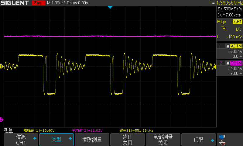

大家好、
客户发现使用 LV14340时软件异常。 负载为8 Ω、电流为1A。 但从 SW 波形来看、器件似乎在轻负载下工作、这会导致高输出纹波。
下面是异常波形、您能帮您审阅并分享评论吗?
 通道
异常开关 I LOAD=1A
输出纹波、要求为100mV
    该设计看起来是不稳定的。
    对于某些情况、很难说、但我认为问题与需要使用铝电解电阻器阻尼的输入滤波器有关、或者由于输出电容器上的直流偏置电压、输出电容器已显著降额。 根据输出电容器的直流电压额定值以及所需的直流输出电压、我怀疑输出电容器是问题。
    请让客户通过选择额定直流电压更高、电压约为24V 或更高的电容器来增加输出电容值、或者让他们在输出端添加额外的电容器。 如果这不起作用、则尝试添加与输入电容器并联的电解大容量电容器、以抑制输入滤波器。
