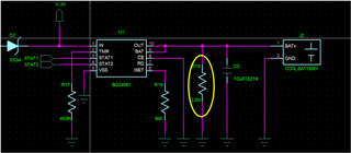

器件型号:BQ24061
你(们)好
我 的客户正在使用 BQ24061。
无电池状态、LED 未关闭、因此在 Vout 和 GND 之间插入了2.2M 电阻、如电路中所示。
无电池状态、LED 熄灭。
但是、如视频所示、卸下电池将在 STAT2闪烁大约1到2秒后关闭。
e2e.ti.com/.../20210827_5F00_151512.mp4
当更改为2M 或更小时、电阻器是相同的。  (10K、100K、500K、1M)
我不想闪烁。
    Cho 您好、
    让我来看看、您可以在本周结束时听到这个消息。
    Nick
    您好、Cho、
    在我使用 EVM 进行的测试中、我只看到/PG LED 在无电池条件下保持亮起(OUT 和 GND 之间有1兆欧的情况)。 您可以尝试将10uF 替换为1uF、例如 EVM :www.ti.com/.../sluu235.pdf
    在本例中、哪个 LED 保持亮起? 您能否提供显示此行为的波形?
    从数据表中的表3中可以看出、启动期间 LED 的某些闪烁正常: OUT 引脚上的脉冲负载可能会导致 IC 在完成状态和充电状态之间循环(LED 闪烁)
    Nick
