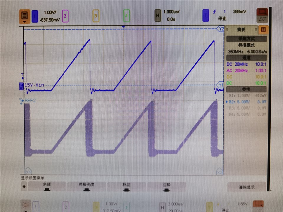

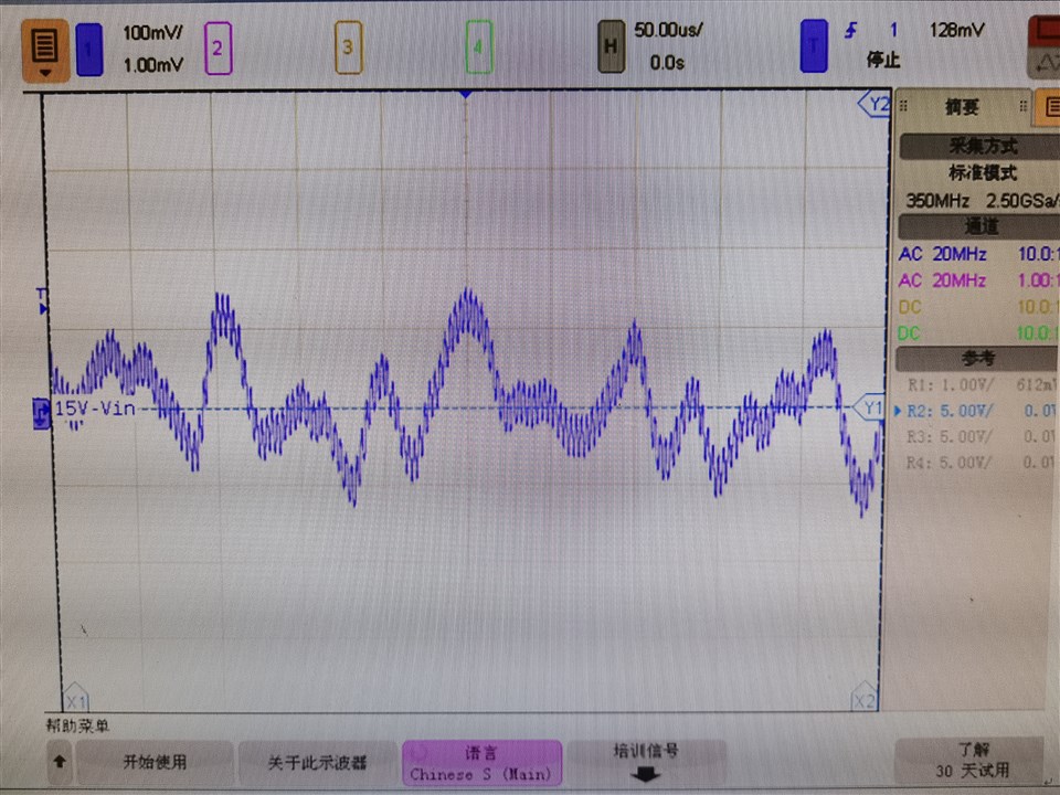

我对 LM5035开发板建模并制作了100W 半桥电源。 我发现我制作的电源的输出电压纹波很凌乱、如下图所示
我发现 LM5035的斜坡引脚波形此时也会振荡、如下图所示。
我不知道为什么? 它是否与布局的布局有关?
    如果您更改了布局、则可能部分原因是布局更改、因此反馈环路也需要进行调整。 因此、您需要测试波特图并确定增益裕度和相位裕度是否仍然稳定。
    如果您还更改了一些组件值、则还需要测试波特图、以确保反馈环路稳定。
