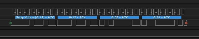

我们客户使用 BQ24715进行电池充电 IC 的新笔记本电脑项目 ,发现在 测试期间,ChargeOption()寄存器的 bit 0将自动设置为1。 具体的性能是、填充在 EC 中的 ChargeOption 值为0x615E 或0x015E、读取的值为0x615F 或0x015F、因此不会充电。
BQ24715被单独连接至一个 I2C 总线、此总线可免除其它 I2C 器件对它造成干扰。 主控件中的 I2C 读取和写入设置如下:
1) 1)写入参数。
ChargeOption:      0x615E
ChargeCurrent:      0x09C4
InputCurrent:       0x0D5C
MaxChargeVoltage:   0x32FA
MinSystemVoltage:   0x2328
写入 chargerOption 寄存器的波形。
2) 2)读取参数。
ChargeOption:      0x615F
ChargeCurrent:      0x09C1
InputCurrent:       0x0D41
MaxChargeVoltage:   0x32F1
MinSystemVoltage:   0x2301
 读取 chargerOption 寄存器的波形。
您能帮助分析  此问题的原因吗?

      本质上、客户正在将0写入 ChargeOPTION [0]以启用充电、但读取 ChargeOPTION [0]= 1表示禁用充电? 从客户对 ChargeOption 寄存器的读取/写入中、看起来他们正在启用看门狗寄存器。  如果充电器在175秒内没有接收到一个写入 ChargeVoltage()或者写入 ChargeCurrent ()命令(可通过 ChargeOption()命令调节)、bq24715包含一个看门狗定时器来终止充电。 如果发生看门狗超时、所有寄存器值保持不变、但充电暂停。 必须重新发送写入 ChargeVoltage()或写入 ChargeCurrent()命令以复位看门狗计时器并恢复充电。
    将00写入 ChargeOption[14:13]以禁用看门狗计时器。
