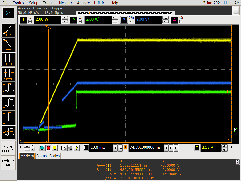

器件型号:TPS548A20
黄色:VIN
绿色:VREG
这是上升波形、我对 VREG 波形有疑问。
为什么接近3V 的阶跃?

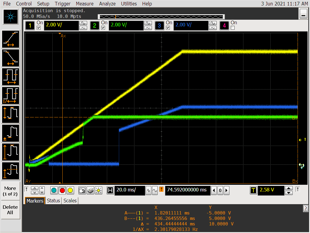

    VREG LDO 基于需要高于输出的栅极电压的 N 通道 MOSFET 导通元件。 为了生成此内部栅极电压、TPS548A20包含一个内部电荷泵、该电荷泵在 VREG 大约为3V 时启用。 当电荷泵被启用时、N 通道 MOSFET 被完全增强、并且 LDO 的输出以低压降跟踪 VIN、直到它达到其稳定电压。
    感谢您的回复。我希望您能告诉我更多信息。
    它是一个与上述 IC 不同的上升波形。
    VREG 的上升被延迟。 您能想到什么?
    当构成电荷泵的电容器被 EOS 破坏/泄漏时。 是否存在这种行为?
    黄色:VIN
    绿色:VREG
    延迟量看起来非常长。 您能否分享原理图和/或告诉我您在 VREG 上具有多少电容/负载?
    请参阅电路图。
    原理图看起来不错。 是否有多个器件显示此行为或仅显示此器件?
    为了供您参考、我使用我们的 EVM 捕获了 VREG 波形的外观:
