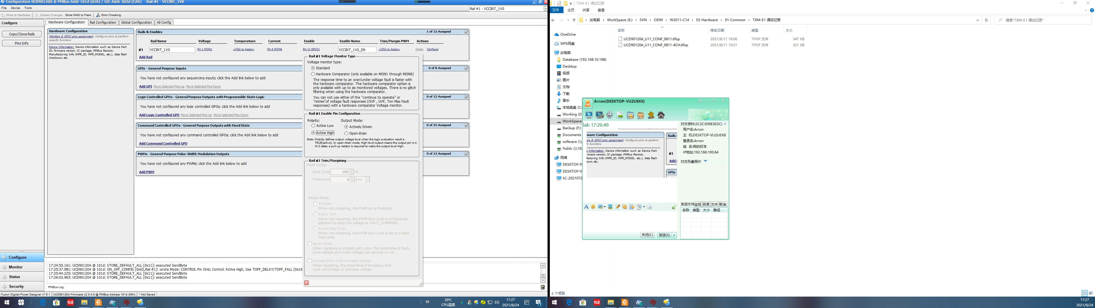

能否告诉我 dsconnect R45,下载正常,为什么没有输出?
这是我们的诗意:
这就是我们配置的全部三个方面:
    你(们)好
    您的图像太模糊、无法查看。
    您能否详细说明问题?

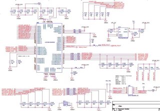

    我们的 C14项目使用 UCD90120ARGC 来监控 FPGA 的电源时序和电源参数、但电流配置无法控制电源使能。
    请参阅随附的 SCH 两张图片、其中 SCH-1是 UCD90120、SCH-2是电源
    e2e.ti.com/.../SCH_2D00_design.rar
    在当前测试中、只配置了一个通道 VCCINT。但是、在配置完成且所有下载正常后、电源 VCCINT 没有输出。(出于安全考虑、 R45从后部电路上拆下并断开;其余电源与断开后部级的连接相同)
    是否还有其他需要配置的东西、只需单个输出、还没有在电源轨配置中配置时序。
    请参阅配置文件的附件。0811-4CH 除 VCCINT 外单独配置、0824-1CH-U13分别配置为 VCCINT。

    在 ON_OFF_CONFIG 中、仅选择高电平控制引脚以启动序列。 因此、您必须确保 PMBus_CTRL 引脚变为高电平、否则电源轨保持关闭状态。
