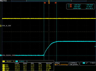

我将 TPS25940用作汽车应用、由于内部 MOSFET 的功耗、我将 dV/dT 电容器更改为100pF。
我测量 TPS25940的压摆率、您能不能帮助我检查斜坡时间、如果它符合规格。 我之前使用的 TPS26630的压摆率与规格有很大不同。
Smith
    您好、Smith、
    当 cdvdt 打开时、它将提供最快的充电时间。 根据数据表,大约为370us :
    因此、当您在 dVdT 引脚充电时间增加100pF 时、电流将大于370us。 在波形中、它大约为500us、这很好。
    Kunal Goel
