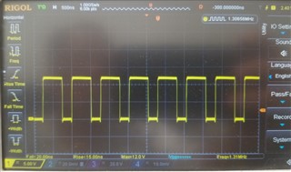

    Kedar、您好、这里是良好装置的 SW 输出引脚13和14上的波形。

      SW 节点波形看起来与正常运行时的预期值类似。

    2 、SW 波形来自良好的电路板、我已经充电/放电了一周以上、没有任何问题。
