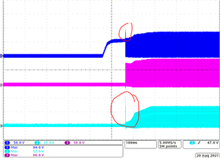

我使用 IC UCC2897A 来执行高侧有源钳位正向转换器。
样本启动中。  在次级侧 MOSFET -VDS (SR1)中具有峰值电压。
样本正常。 输出电压正确。仅在样本启动中。具有峰值电压。
 我在二次侧 SR 中使用 IC UCC24612-1、但是使用肖特基二极管也有同样的问题。
这是什么问题? 我在 SR 中放置了缓冲器、但仍然存在相同的问题。
该峰值电压仅在 S1开关信号发出后出现、而不是第一个信号出现。
注意:图1图片来自谷歌
CH1:S1-VDS 通道2:SR1-VDS 通道3:S2-VDS

    我看到尖峰。  我需要其他信息来找出根本原因。  如果您可以向我发送电子邮件(e-reicher@ti.com) 、了解 UCC2897A、变压器、MOSFET 和 UCC24612-1的详细原理图、这些将会非常有用。  获得完整的原理图后、我可以在 TI 咨询有源钳位正向专家。  此外、当 VIN 上升时、该尖峰何时出现?

    由于客户关系、提供详细的电路图可能不方便。 我使用高侧有源钳位正向。
    输入电压为30V 直流- 55V 直流、输出电压为12V 直流。 变压器匝数比为7:6。  s1和 s2 MOSFET 为 FDMS86200/ON。  钳位电容器为0.4uF。 SR1和 SR2为 BSC070N10NS5/Infineon。 IC 外设电路与规范中推荐的电路相同。
    当 VIN 上升时、该尖峰何时发生?
    我不确定你的意思。 无论此时 Vin 的大小如何、它只会在启动时出现。

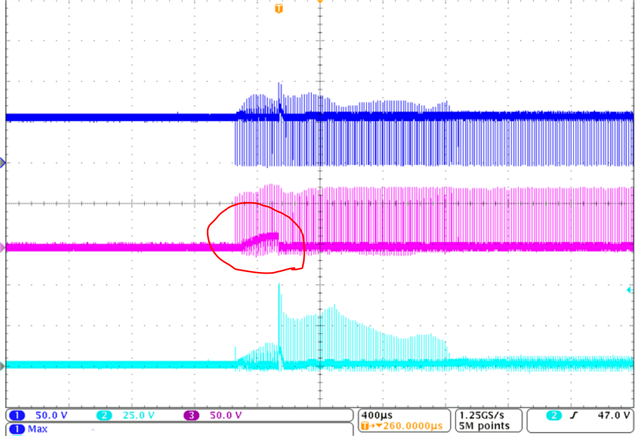

    但是、图片中有一个东西可以找到。 此峰值电压仅在 S2开关升高后出现。 我不确定 S2开关为什么会上升。 在正常运行下、它不应该是正确的。 你有什么意见吗? 谢谢!

    您提到了在 S1和 S2上使用高侧有源钳位电路和 N 沟道 MOSFET。   如果没有详细的原理图、则很难对问题进行故障排除。  但是、有一 份非常好的应用手册专门针对高侧有源钳位和栅极驱动。  请参阅以下链接中的第4、5和6节。
