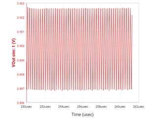

    您好、Sneha、
    TPS62867/TPS62869的纹波值是多少(例如、 < 30mV 或<50mV) ?

    此外、纹波值取决于输入电压、负载和器件的工作模式。 请问您的输入电压和负载是多少? 您是否正在使用我们推荐的 BOM? 如果没有、另请查看器件的 EVM。

    您好、Sneha、
    我将使用5V 输入、负载为1.2A 平均值。
    是的,我将使用推荐 的 BOM 以及纹波值是多少?
    尊敬的 Kevin:
    您可以通过在 WEBENCH 设计中设置参数(Vin、Iout 和 Vout)来仿真设计、该设计可从 https://www.ti.com/product/TPS62869获取
    正如您在前面的帖子中提到的、我已经使用 Vin 和负载进行了尝试。 以下是您获得的结果示例:
    在这里、您可以根据需要定制模型并仿真器件的行为。
    希望这对您有所帮助。
    Sneha
