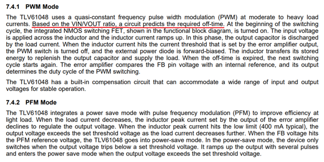

 TLV61048是否具有 P2P 设备/类似器件?
    从数据表中可以看出、IC 使用恒定关断时间控制、与峰值电流模式相比、这种控制模式有哪些优势? 快速瞬态性能?
    2.您是否有介绍此控制模式的文档?
    我还阅读了 TPS61023数据表、它看起来 IC 使用恒定导通时间控制、 TPS61023 和 TLV61048之间的控制模式有何差异?

    我想 我们没有用于 TLV61048的 P2P 器件。
    恒定关断时间控制属于可变频率控制、 通常峰值电流模式为固定频率控制。 变频控制 最好在宽占空比下工作、因为 Ton/Toff 是固定的。 它还具有快速瞬态性能、因为变频控制 可以在电流周期响应负载瞬态、而峰值电流模式只能在下一个开关周期响应。
    请参阅以下与 降压转换器相关的培训。
    https://training.ti.com/power-tips-dcap-vs-voltage-mode?keyMatch=DCAP&tisearch=search-everything
    由于恒定导通时间(COT)控制具有固定的 Ton、因此它可以有足够的时间用于 Toff 和感应谷值电流、而恒定关断时间更适合峰值电流控制。
