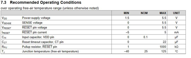

我的客户尝试确定要为 CT 选择哪种电容器。 在第4页、Cctmax=22uF、在第11页、Ctmax=26uF

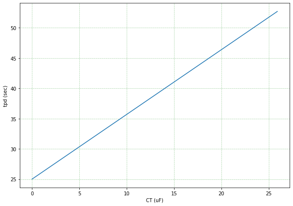

但是、如果 U 从0-26uF 计算 tpd (sec)(请参阅下图)、则在 CCT=26uF 时、tpd 上升到58sec。 请提供建议吗?

    我的计算结果与数据表中的内容类似。  请参阅以下内容:
    TPD (r)=((26uF * 1.22V)/ 1.15uA)+ 25us
    TPD (r)= 27.58秒
    26uF 不是标准电容值、因此我将使用22uF。  我想为了实现30秒的延迟、电容值需要为28.29uF。
    您好 Ben、
    感谢您的回复。 是的、你是对的。 我将 TPD (r)(nom)插入为秒、而不是像我们那样。
    1月
