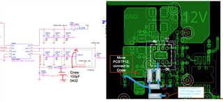

我担心由于铜平面中的分布损耗而导致的调节。   我想将 VRD 输出端的电压感测位置移到负载区域的中间。  但是、我担心  噪声耦合到电压感应线路上。 请注意、这是一种单端电压感测、而不是差分感测。  我认为、可以通过一个小型 RC 滤波器来衰减噪声、其中电容器放置在 TPS82130附近。  下面是一张幻灯片、展示了建议的解决方案。
您是否发现使用遥感时出现任何问题?  对于 RC 滤波器的带宽、您会建议什么?  是否存在干扰 DCS 操作的问题?
谢谢。。伙计。

    您的建议看起来不错。 您甚至可以使用此单端电压感应将遥感连接到负载区域的中间位置。 100pF Cnew 作为占位符是好的。 确保使遥感迹线布线远离任何噪声源。 您需要在散热焊盘下方添加3个散热过孔以提高性能。

    感谢您的快速响应、Nancy。  可能无法使遥感远离噪声源、因此我希望在不影响控制环路响应的情况下尽可能激进。  在   开关频率2MHz 上设置1/(2*PI*R*C)是否有意义。  我能更激进吗?  相位变化 开始降至6dB 频率滚降以下十倍频、是否会影响响应?

    PVDDQ_ROU1_ADC 和 PVDDQ_ROU1的远程感测区域是否不同? 很难说这是否会影响环路响应并且与布局相关。 您可以将 Cnew 保留为占位符、并调整该值以在验证期间优化循环性能。 我看到一个设计使用单端遥感转换器从 PVTT DIMM 区域进行 PVTT 长距离遥感迹线。 没有这个新的电容器就没有问题了。

    PVDDO_RDU1是稳压器的输出。  远程感应的最佳位置距离控制器约5英寸。  PVDDO_RDU1_ADC 信号 进入 ADC 进行遥测。  我想 将其从直流/直流转换器的输出移至遥感线路。  我们将在 ADC 输入上有另一个滤波电容器。 我认为我们可以忽略设计的这一方面、因为我可以以非常低的频率滤除 ADC 电压。  我当前的问题不是路由是否会影响反馈、而是 RC 滤波器是否会影响反馈。  例如,如果我们将 RC 值设置为滤除>1kHz 的频率,那么我怀疑瞬态负载响应将会受到严重影响。  如果我们滤除开关频率、是否会出现问题?  我知道 DCAP 控制受益于纹波、但 如果在反馈引脚上滤除基波频率、TPS82130是否会正常运行? 遗憾的是、我们没有太多时间来调整滤波器、因此我尝试在不干扰控制器调节的情况下尽可能滤除潜在噪声。  谢谢!

    TPS82130不是 DCAP 控制、而是 DCS 控制。 如果滤除基波纹波频率、TPS82130将正常运行。 这里没有问题。

    谢谢、Nancy。  我将滤波器1/(2pirc)设置为1MHz。
