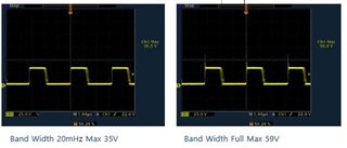

下面是 SW 波形。
如果带宽为20MHz、则最大电压为36.5V。
如果带宽已满、则最大电压为59V。
让我知道我是否可以使用它。(SW 的最大电压= 45V)
下面是噪声的缩放。
    我认为最大额定电压基于直流电压。 您看到的电压尖峰是交流噪声耦合的结果。
    您应该可以在40VDC 的输入电压额定值最大规格范围内正常运行。
    如果此处有任何不清楚的地方、我将让相应的应用工程师提供进一步的评论/建议。
    Jimmy
    尊敬的 David:
    请查看应用手册 SNVA803、该应用手册详细介绍了功率级布局、以更大限度地减小会导致 SW 节点电压过冲和振铃的寄生电感。
    此外、请选择具有低 Qrr 的低侧 FET (或并联使用肖特基二极管)-有关详细信息、请参阅应用手册 SLYT682。 如果您需要更高的额定电压、请考虑使用 LM5145 75V 控制器(这是一款更新的控制器、通常可提供更好的性能和更低的成本)。
    Tim
