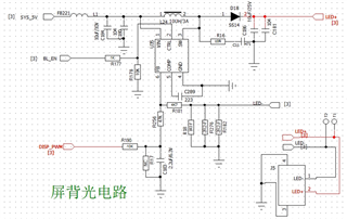

客户现在使用 TPS61165并发现轻负载问题。
1:当 DISP_PWM 积分后的电压高于1.5V 时、如果没有负载背光、输出将继续输出40V 以上。 集成电压值越高、输出电压越高。
2:当积分后的电压低于1.5V 时、如果没有负载、输出电压将仅继续为5V (它将输出大约27V、并在短时间内下降至5V)。
3:无论高于还是低于1.5V、如果有负载、这是正常现象。
需要帮助的问题:上述测量点是 C183的正极端子。 当集成电压值高于1.5V 且芯片在空载时非常热时、存在损坏风险。 请帮助查看电路是否可以改进。
    Amelie、
    我无法理解 原理图中的 FB 引脚连接和 PWM 调光电路。 它似乎无法工作、也无法控制输出电流。
    客户可以直接使用 CTL 引脚、它支持 PWM 调光、 使能控制和模拟调光。
