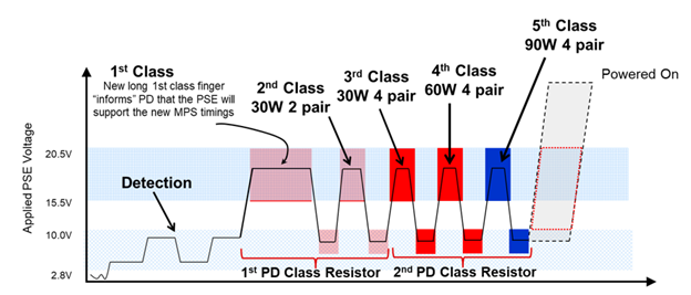

    必须注意的是、TPS23881和 TPS23882都是 IEEE802.3bt 标准 PSE 器件。 BT 标准的一个特征是在 PD 和 PSE 握手期间存在更长的一级手指。 PSE 发送第一个手指来通知 PD 已连接支持3类或4类的 PSE、并且 PSE 支持新的较低维持功率特征(MPS)时序。
    此外、IEEE802.3bt 标准器件向后兼容 AT/AF 标准。 这意味着它们可以支持1类和2类功率级别。 但是,AT/AF 握手中缺少这种较长的一级手指会导致相应的 AT/AF SIFOS 设备将3类或4类 PSE 控制器确定为‘不兼容’。 BT PSE 器件将需要 BT Sifos 设备通过测试。

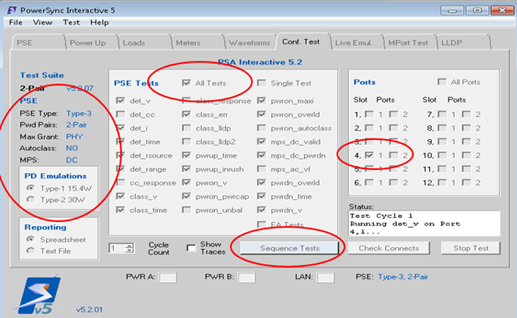

    1. 在测试卡上设置正确的 PSE 类型
      1. 为了使 SIFOS AT 与 PSA-3102 (AT)测试卡兼容:

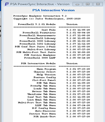

        1. 使用 PSA v5.2 Interactive

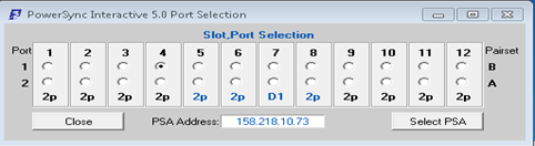

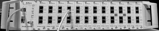

        2. PSA-3102端口4-1连接到 TPS23882/TPS23881 EVM。 卡5、6、7、8为 PSA-3202、其余为 PSA-3102。

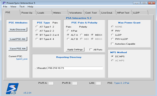

        3. 保存并加载 PSE 属性
          1. 对于 TPS23882、将 PSE 类型设置为 BT 类型3
          2. 对于 TPS23881、将 PSE 类型设置为 BT 类型4
          3. 设置如下所示的参数
          4. 确保将 PSE 属性保存到文件中、并在每次合规性运行时加载该文件

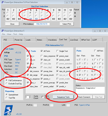

      2. SIFOS BT 与 PSA-3202 (BT)测试卡兼容(与 TPS23881EVM 一致):
        1. 在 Sifos 上选择 PSA-3202
        2. 选择"Full Conformance"

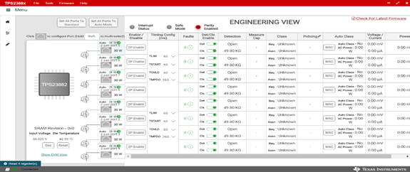

    2. 将 EVM 设置为自动模式并启用检测/分类
      1. 设置 TPS23882/TPS23881 EVM、该 EVM 配置为自动模式并启用 DET/CLS

      1. SIFOS AT 合规性 PSA-3102 (AT)测试卡–运行合规性测试、并将 PD 设置为1类15.4W
        1. 确保 PSE 类型设置为3类2线对
        2. PD 仿真设置为1类15.4W
        3. 在 Sifos 上选择正确的端口
        4. 选择“All tests”(所有测试)
        5. 单击“Sequence Tests (序列测试)”

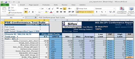

          1. 1类15.4W 报告视图:
      2. SIFOS AT 合规性 PSA-3102 (AT)测试卡–运行合规性、并将 PD 设置为2类30W
        2. PD 仿真设置为2类30W
        3. 在 Sifos 上选择正确的端口
          1. 2类30W 报告视图:
      3. Sifos BT 合规性 PSA-3202测试卡:报告视图
