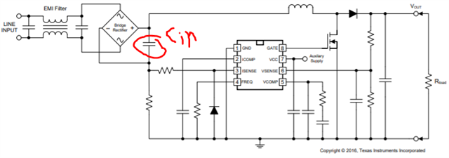

我的客户将 UCC28180用于1kW PFC 应用。  他们最初在 Cin 使用0.33uF (桥接后)-请参阅所附图片。
 在 IEC61000-4-5浪涌测试期间、PFC MOSFET 在 Cin 处出现0.33uF 故障。
它们将 Cin 替换为  V275LC40BP (275VAC MOV)、设计现在已通过4kV 测试。
客户想知道、在设计中不使用 Cin 会产生什么后果。
Mahendra Patel
    您好、Mahendra、
    如果没有电容器、它们将具有高纹波电流、并且可能会导致 EMI 失效。  建议他们在 MOV 之外尝试使用 VIN 电容器。
