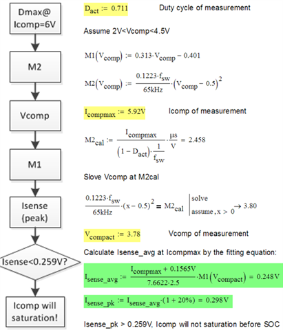

    在 ICOMP 进入饱和状态之前,确保控制器触发 SOC 最重要的一点是。
    下面是一个捕获的数据、用于显示如何确认它。 该测试基于最小输入电压和满载峰值线路条件。
    控制器达到 ICOMP 饱和后、唯一的方法是降低电流感应电阻值以降低 ICOMP 电压。
    希望这对您有所帮助。

    尊敬的 David:
    您所附的图片似乎 对应 于 UCC28180而不是 UCC28019A、
    您能否为我提供 UCC28019A 的计算 xls 或图片(包括 ICOMP 的计算)?
    谢谢。
    Sophie

    Sophie、您好!
    是的、捕获的计算是针对 UCC28180的。 UCC28019A 具有与 UCC28180相同的控制方法、您只需根据 UCC28019A 确认 SOC 阈值(与 UCC28180不同)。
    在 SoC 期间、控制器仅通过电压环路计算来限制脉冲宽度。
    如果控制器进入 ICOMP 引脚饱和状态、则在饱和期间脉冲宽度应几乎相同。

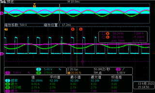

    尊敬的 David:
    我 现在无法重复失败、因为我没有找到失败原因。
     PFC 电感器饱和电流高得多(至少>30A)、我认为它不会在正常条件下发生变化。
     这意味  着 PFC 电感器在 ICOMP 讽刺期间不会变(也可以从波形中看到)
    但是、从波形看 、ICOMP 在触发 SOC 之前进入饱和状态、我对吗?
     如果我是对的,这种情况是否会对28019A 造成损害?
    我 还认为通过电阻的电流过大、但 PFC MOS 不会每次断开。 这很奇怪。
    此外 、直流/直流部件  不会每次损坏。
    波形是在满负载下获得的。
    输入电压:230VC
    PO:400W
    CH2:VGS (不规则占空比和频率)
    CH3:ICOMP (约7.2V)
    通道4:IIN
    谢谢。

    Sophie、您好!
    根据您的波形、ICOMP 电压已经达到7.2V、但在 UCC28019A 中只有5.6V 线性范围、一旦 ICOMP 电压介于5.6-7.5V (绝对电压)之间、脉冲宽度可能不是常规的、 但是、如果 PFC 电感器不达到饱和状态、不规则脉冲不应导致控制器和电流感应故障。
    我建议您仔细检查在 ICOMP 饱和条件下是否存在任何 PFC 电感器饱和并导致大电流流经 MOSFET。
    另一个建议是、我要特别注意控制器 DRV 引脚上的负电压。 如果故障从 DRV 引脚开始、控制器可能会发生故障、并导致大电流流经 MOSFET、然后导致电阻器发生故障。
    与 控制器相比、栅极引脚上的负电压通常具有很强的 MOSFET。
