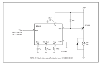

你好。
 我将 DRV103用于我的应用之一、用于启用和禁用中断。
在 DRV103中、引脚1连接到91K 欧姆电阻器、占空比为30%。
          引脚2连接到100nF/25V 陶瓷电容器 、持续时间为100ms Dealy。
          引脚3连接到205K 电阻器以进行频率设置。
         P 沟道 MOSFET 器件型号为 IRF9Z24N
我将 正确获得100ns 的延迟、但在延迟之后、PWM 电压将变为+15V 至-16V。
有人能 不能建议为什么会发生这些情况。

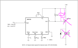

    您好、Uday、
    70A 是非常高的电流、因此您需要一个独立的高侧或低侧驱动器、该驱动器允许您连接到外部时基故障。 DRV103器件具有一个内部 FET、用于将负载接地(因为它是一个低侧驱动器)、而不是接地开关、如下所示:
    但是、70A 负载所需的是此产品文件夹中的以下内容:
    https://www.ti.com/power-management/gate-drivers/low-side-drivers/products.html
    Elizabeth

    您好、Uday、
    很抱歉耽误你的时间。
    您能否确认您的负载是否需要70A?
    DRV103只能支持3A 电流、并通过其当前的限制功能将电流限制在典型值3.5A。
    因此、如果需要70A 电流、DRV103将不适合您的系统。
    Elizabeth
    您好、Elizabeth、
    感谢您的回复。
    我的负载需要最大4A。
    那么、我应该使用外部 P 沟道 MOSFET 吗?
    Uday
    您好、Uday、
    我们具有内部 FET 的低侧开关仅支持高达3A 的电流。
    您将需要使用 具有外部 FET 的低侧或高侧驱动器。
    我们的低侧驱动器产品系列可在以下位置找到: https://www.ti.com/power-management/gate-drivers/low-side-drivers/products.html
    Elizabeth
