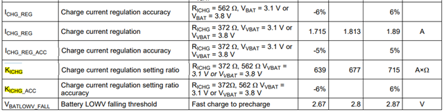

尊敬的团队
客户的设置为 KICHG=677、RICHG=453 Ω、电阻误差为1%。
根据 第8页、ICHG_REG 为+/-6%。 充电电流是否介于1.39A 至1.599A 之间?
(677/453)* 1.06*1.01=1.599A
(677/453)*0.94*0.99=1.39A
非常感谢
丹尼
    丹尼
    当 Richg=562ohm @ VBAT=3.1V 或3.8V 时、+/-6% Ichg_reg 规范适用。
    宁。
    你(们)好,宁
    那么 、RICHG=453 Ω、电阻误差为1%、 充电电流的值是多少?
    非常感谢
