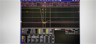

客户现在发现引脚15/pin16上的下冲电压超过-0.3V 持续8.4ns、最大下冲电压可达到-0.46V_AC。 请帮助我们判断下冲是否符合我们的器件要求。 请在下面找到详细的测试波形。 非常感谢。
下面列出了绝对最大额定值供您参考。 根据我的理解、-0.3V 是指直流电压、对吧? 那么、AV 下冲电压的要求是什么?

    如果负电压不会使 ESD 二极管导通、则没关系。 由于尖峰持续8.4ns、我认为 ESD 二极管不会导通。 风险很小。
    肖恩
    您好 Sean、
    感谢您的回复。 那么、导致 ESD 二极管导通的典型持续时间是多少? 客户可以再次检查潜在风险。
    最棒的
    斯坦利。
    小于30ns。
