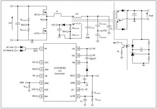

尊敬的 TI 专家:
我正在考虑为我们的项目使用具有 ucc256403控制器的 HB-LCC 转换器。 转换器原理图应如下所示( 屏幕截图):
转换器的规格如下所示:
直流输入: Vin_min=272V;Vin_nom=320V;  Vin_max=368V
直流输出:Vout_min = 102V (Iout_min = 2、2a);Vout_max = 370V (Iout_max = 5A)
我正在尝试使用 TI Excel-Tool UCC25640x 设计计算器来配置转换器。 因为在我们的情况下、输出电压在 ca 的宽范围内变化。 100V 至370V。
 TI Excel-Tool  UCC25640x 设计计算器的输出电压的输入场单元是固定的。 在我的案例中、我不知道如何 使用 UCC25640x 设计计算器工具处理宽范围输出电压。

您能否帮助检查以下问题:
1. 在将 HB-LCC 与 UCC256403结合使用的天气条件下、可满足上述宽范围输出电压要求。
2.如何 使用 UCC25640x 设计计算器工具来满足宽范围输出电压要求的设计。 或者、在本例中、TI 是否有其他设计工具。

    感谢您与我们联系。 对于如此宽的输出电压和功率范围、相移全桥控制器将是理想的解决方案。 请参阅 UCC28951数据表(UCC28951数据表、产品信息和支持|德州仪器 TI.com)。 谢谢你。

    非常感谢您的回复。 甚至 UCC28951+PSFB 也更适合这种情况。 由于成本和复杂性原因、HB-LLC 是首选 。  我的问题是如何使用 UCC256403对 HB-LLC 进行仿真、以及如何使用"UCC25640x 设计计算器工具"配置我们的设计。
    徐您好、
    我们的 LLC 控制器(UCC25630x、UCC25640x)不支持如此高的输出电压范围和额定功率。 如前所述、对于此类输出电压范围和输出功率范围、建议使用 PSFB。
