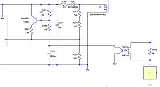

我正在考虑 输出 OVP。
我想在次级侧使用 TL431和光电耦合器来应用 OVP、因为我要使其成为高精度 OVP。
停止模式需要锁存器、而 IC 使用的是 UCC28782CD。
我用光电耦合器拉低 FLT 端子、但它只在 AAM 模式下停止。
规格是否仅在内部恒定电流流动(即 ABM 模式和 AAM 模式)时判断 VNTCTH?
我想在满负载区域应用 OVP。
可以使用图中所示的光电耦合器+晶体管上拉 VS 端子吗? 你有任何疑虑吗?
是否有更简单、更好的推荐电路?
Tetsu
    您好、Tetsu、
    不建议上拉 VS 引脚电压以触发一些保护。 因为 VS 引脚将在不同的时隙感应不同的信号。 额外的电路还会为 VS 引脚节点带来一些电容,这是我们的设计所不能预料的。
    但是、您可以通过 使用您希望上拉 VS 引脚的类似电路将 CS 引脚上拉至高于1.2V 的一点来触发 OCP。 相应的器件为 UCC28782BDL。
