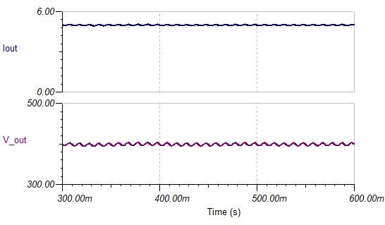

我计算了2000瓦额定电压下的230V-2V-400Vdc。 我在电流和电压的输出波形中得到纹波。 我已经尝试更改滤波电容器 C OUT、但输入波形会失真。 您能帮我完全减少纹波吗?
我附加了下面的电路和输出图像以供参考。
    您好、您将无法"完全"移除输出纹波、但您可以通过适当的组件选择对其进行优化。  您的补偿看起来是关闭的、看起来您需要更多的输出电容(在提供的图形中很难看到组件缩放)。  请使用设计计算器(提供的链接)选择合适的组件值。

    我仅在选择组件时使用了设计计算器工具。
