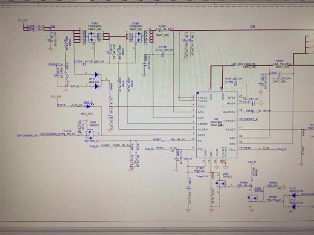

采用 BQ24133的客户设计、电池充满电后、STAT 开始闪烁。
PVCC 电压为15V,SRN 约为12V。
附上了原理图供您参考。
请提供一些建议。
星号。
    尊敬的 Star:
    您能更详细地描述这个问题吗? 如果您从已放电的电池开始、它是否也会闪烁、或者它是否会充电至12V 然后闪烁?
    发生这种情况时、您的 TS 电压是多少? 发生这种情况时、OVPSET 电压是多少? 是否连接了电池?
