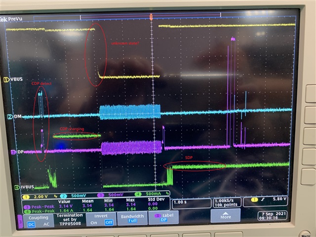

  我们发现 Samsung S8无法使用 TPS2546/TPS2549在 CDP 模式下正常工作。 下面是原理图和波形:
Vbus 降至0V 然后返回5V 后,Samsung Galaxy S8在 SDP 模式下工作。 我不知道这段时间发生了什么。
你有什么建议吗?
