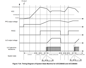

在新的480W 设计中、我打算在 PFC 级使用 UCC28056、在 LLC 级使用 UCC256404。
由于 UCC28056没有高电压启动引脚,我可以使用 UCC256404的 RVCC 为 UCC28056供电吗? 如何确保 LLC 不会启动,除非 PFC 级处于运行状态?

    您好、Sanjay、
    最好选择 UCC256402并使用 Blk 对 PFC 电压进行采样。 这样、PFC 启动并上升 PFC 总线电压以触发 BLK 启动阈值、因此 PFC 始终在 LLC 之前启动。

    您好、Dave、
    感谢您的建议。 但是、ucc256402没有 X 电容器放电、我希望这样做能够降低无负载功耗。
    UCC256404具有此器件、并且还具有"最低可闻噪声"!
    Sanjay
    您好、Sanjay、
    正如 David 提到的,LLC 控制器(UCC256402,403,404)将仅在 PFC 输出电压达到特定阈值后启动。 您可以在下面的图片中看到这一点。
    在这里、您可以观察到 RVCC 正在为 PFC 控制器加电、然后 PFC 输出电压开始增加。 当它达到 BLK 阈值时、LLC 开始生成脉冲。
    曼尼甘塔 P
    谢谢 Manikanta、
    这对我们有很大帮助。
    Sanjay
