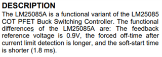

     由于电源问题、客户计划从 LM25085更改为 LM25085A。 请告诉我是否可以在不更改设计的情况下进行 P2P 替换。 谢谢。
    Yue、
    请参阅数据表,该封装具有2P2版本,不同之处在于功能。 请仔细检查是否可用于更换。 谢谢你。
    Elena
    如果外部元件更换是可以接受的、客户是否可以保持布局不变?  谢谢。
    尊敬的 Yue:
    是的、使用 A 版本不应该是一个主要问题。 只需根据需要调整 FB 分压器、并检查电流限制和启动情况。
