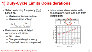

    我知道、在大多数设计中、只要 Ton (min)大于60ns、就不会出现任何问题。 我想我们是否需要增加利润。
    根据 TI 文档 slup385、是否应考虑最大吨(min)?
    为什么某些器件可以提供 Ton (min) MAX (由设计指定)。 未经生产测试。)

    我知道、当 D-CAP 小于 ton (min)时、频率应降低以保持 VOUT
    但是、现在我只想知道保持频率所需的裕量
    例如 TPS54J061 (D-CAP3)
    有一个标记 ton (min)=95ns (max)
    就您的特定应用所需的裕度而言、我不确定我是否有数据可以明确说明。 作为一般准则、如果可能、我建议为您的设计留出5-10%的裕度。
    你(们)好、Alec
    我同意大多数器件只需要10%~20%的裕度。 设计应该没问题,但我仍然不知道 TPS548D22的 Ton (min) Max。 如果 TPS548D22无法提供数据、我只能假设它为20% ton (min) Max=72ns
    您好、Aaron、
    遗憾的是、我无法提供具有统计学意义的数据集来支持工作台上的最小和最大规格。 如果您假设裕度为20%、并且设计可以承受、那么这应该已经足够了。 如果您需要 TPS548D22的任何设计支持、请随时联系我们
