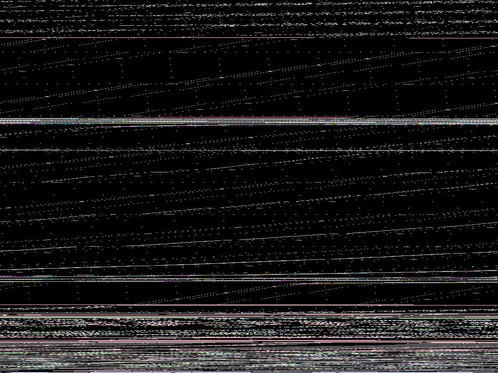

    BQ25883 REGN 仅在 VBUS 存在时开启。  发生这种情况时、可以在连接时提供 VBUS 和/或 VBAT 电压上升时间的示波器截图吗?  如果从0V 到>UVLO 的上升时间较慢(>10ms),IC 可能无法启动。
    Jeff
    尊敬的 Jeff:
      VBUS 的上升时间(在插入 VBUS 时、无电池组)为57.27ms (从0V 到 VBUS_UVLO_RISING 3.3V)。
      波形也附在这里。
    Mickey
    Mickey、
    上升时间似乎是问题所在。  如果您使用工作台电源更快地(即热插拔)施加输入电源、IC 是否启动?  此 IC 需要快速启动。
    Jeff
