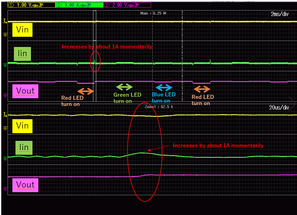

大家好、团队成员、
当红色 LED 关闭时、LM3435的电流消耗瞬间增加约1A。
当绿色和蓝色 LED 熄灭时、不会出现这种现象。
红色 LED 具有最低的 VF、因此它看起来是一种神秘的现象。 原因可能是什么?
- R (IREFG)= 39K Ω
- R (IREFB)= 78K Ω
- R (IREFR)= 54K Ω
- GLED VF = 3.0-4.0V (典型值3.3V)
-放电 Vf = 2.7-3.7V (典型值为3.4V)
- RLED VF = 2.0-2.7V (典型值为2.3V)
电流消耗的瞬时增加会导致 Vin 电压下降、从而影响使用 Vin 电压的其他器件。
加藤
    您好 Kato、
    您能否对以下问题提供更多说明?
    • -"Red LED 熄灭时、LM3435的电流消耗瞬间增加约1A。"
           这是否意味着当您下拉 RCTRL 时、Vin 的输入电流瞬间增加至1A?
    • 关闭红色 LED 时,Vout 的变化如何?
    • 如果正常、请在分别关闭红色和绿色 LED 时提供 VIN/IIN/Vout/GCTRL 的波形。
    最恰当的考虑
    徐美奈
    您好、Xu-San、
    我在这里连接波形。
    只有当红色 LED 工作时、Vout 的波动范围才会很大。 波动范围是否随 VF 的下降而增加?
    加藤

    Junya、您好!
    您是否解决了此问题? 很抱歉我丢失了。
    波动范围随着 VF 的增加而增加。 我注意到、当开启 LED 从红色变为绿色时、电流峰值出现。
    如果问题仍未解决、您能否提供 L 和 Cout 参数?
    最恰当的考虑
    徐美奈
    您好、Xu-San、
    此问题尚未解决。
    我不明白为什么 Vf 最小的红色 LED 亮起时 Vout 的波动最大。
    L 和 Cout 分别如下。
    L=10uH、3A
    COUT=22uF
    加藤
