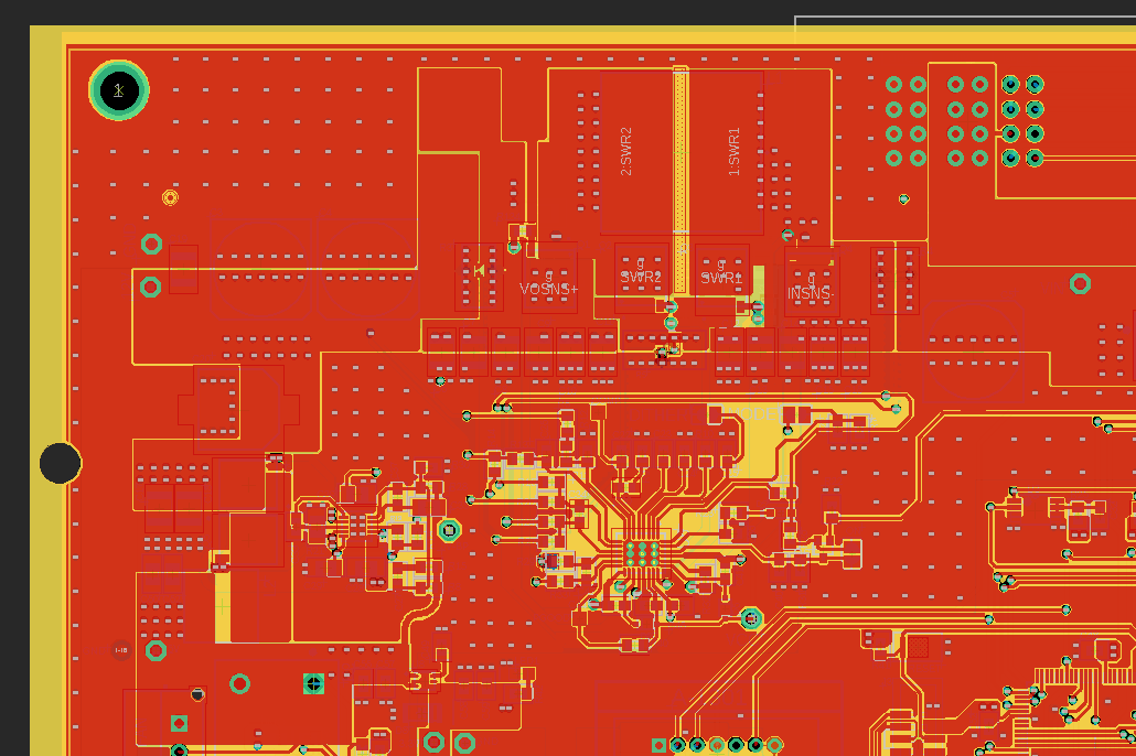

我已经根据 LM34936设计了电路板、它工作正常、但我遇到的唯一问题是 、当输入电压由于负载(继电器打开负载)而下降(0.5V)时 、LM34936的输出 也下降、无法恢复到原始电压。

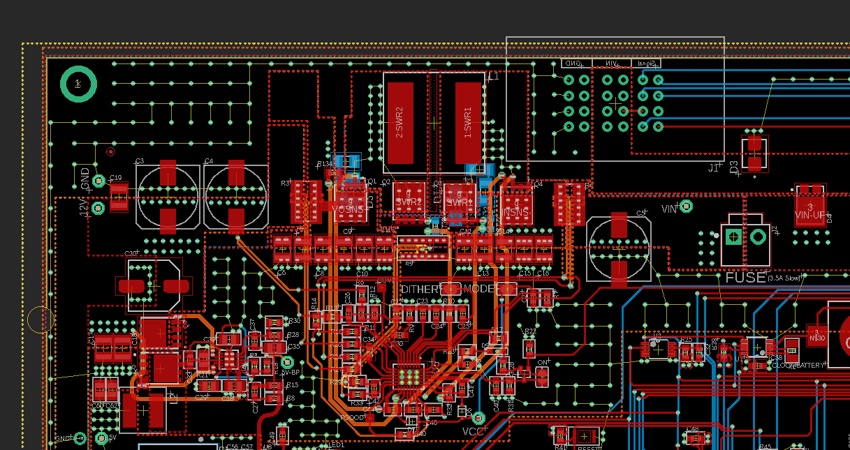

    Amir、您好!
    您可以分享您的布局图片吗? 这使得审查容易得多。 此外、放置也很重要。
    顺便说一下、我们是否有两个并行讨论?
    你(们)好
    感谢重播、我将继续并删除其他内容。 我已附上整个光绘文件和电源区域的图片。
    e2e.ti.com/.../8741.A_2D00_1300_2D00_X09.zip

    很抱歉、我在过去两周内生病了。 我发现问题不是由压降引起的、而是由电感器的 EMI 引起的、这会导致放大器中的压降、因为传感器对磁场非常敏感。 您是否知道降低 EMI 的任何方法。
    谢谢你
    Amir、您好!
    这可能有助于使用不同的电感器结构。 如果您有一个具有分布式磁芯的磁芯、例如磁粉芯、它通常会有所帮助。
    您可以对放大器的电源进行滤波、看看它是否有用。

    您好、Brigitte、
    我认为原因是由于磁场、因为当我从机箱上拆下电路板时、传感器不再出现尖峰、并且工作正常。 PCB 板安装在0.747英寸钢制背板上、间距为4mm、当 我将频谱分析仪连接到机箱时、可以看到机箱上的开关频率为300k、因此它与机箱耦合。

    Amir、您好!
    非常感谢您的解释。 机箱是否连接到电路板上的 GND 平面? 例如、通过 Y-cap? 如果是、您能否检查 Y 形电容器的更改或机箱的隔离是否会改变行为?
    Brigitte
    您好、Brigitte、
    我尝试使用 Y 形电容器(甚至常规电容器)将电路板 GND 连接到机箱、但没有电容器、结果相同、我也尝试将机箱接 地、结果不同。
    一旦负载开启、在 LM34396上、您可以看到传感器尖峰、但如果您将 PCB 从机箱外部引入、则尖峰会消失。

    Amir、您好!
    您能否尝试用金属屏蔽转换器、并检查这是否会影响问题?
    Brigitte
    您好、Brigitte、
    是的、我们已经尝试了不同的屏蔽材料、它改进 了一些方法 、但它不会将其移除。 PCB 安装在后面板上的有趣点是主要原因、因为当我卸下后面板时、它工作正常。 也许我们必须使用不同的材料、因为钢 吸收了磁场。
    谢谢你
    Amir、您好!
    您是否尝试使用塑料螺钉而不是金属螺钉?
    如果在背面添加金属箔并接触 GND、会发生什么情况?
