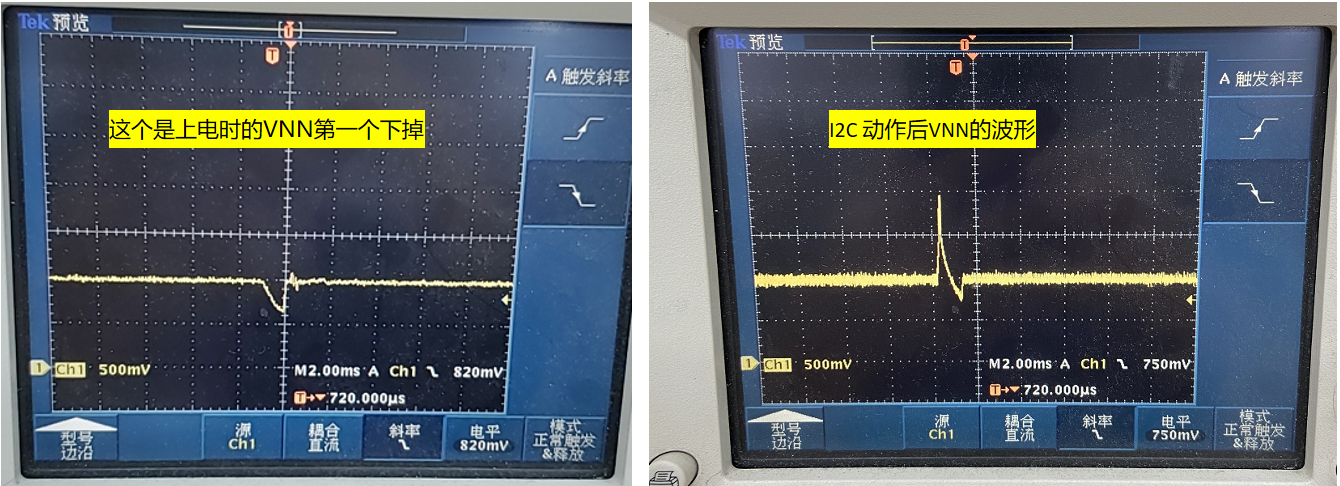

我们的一个项目使用 TPS650842 PMIC 产品。 通电时,VNN (Buck3)中出现电压下降,这将导致以后断电。
我们已通过 I2C 读取此压降、然后尝试调节 VNN 电压、但 VNN 电压最终将达到约1.8V (规格显示 VNN 电压为1.05V@典型值)。 1.45V@最大值) 、则系统断电。
您能帮助 分析此问题的原因吗? 我在下面添加了电路设计的原理图和下降波形。
原理图:
下降 波形:

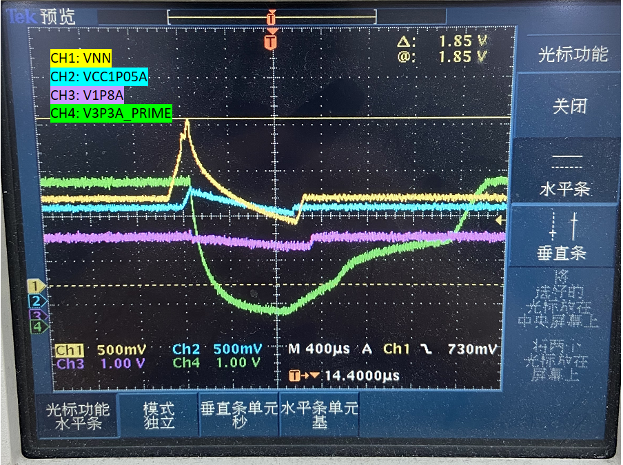

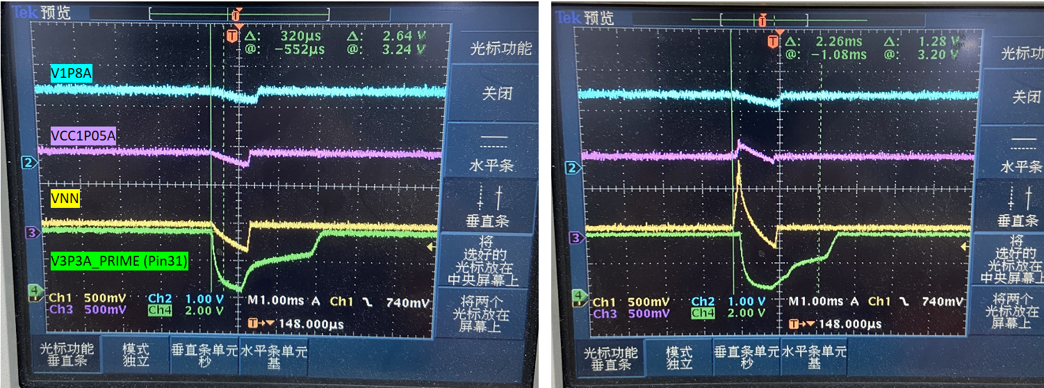

    在波形中、VNN 看起来不是达到1.8V、您能不能澄清您在做什么来导致 VNN 达到1.8V? 该电源轨压降并导致器件复位的频率如何? 其他电源轨是否同时下降?   如果您可以在关断发生时提供 LDO5V、VNN、V1P05A 和 V1P8A 的示波器截图、我应该能够提供一些更多信息。

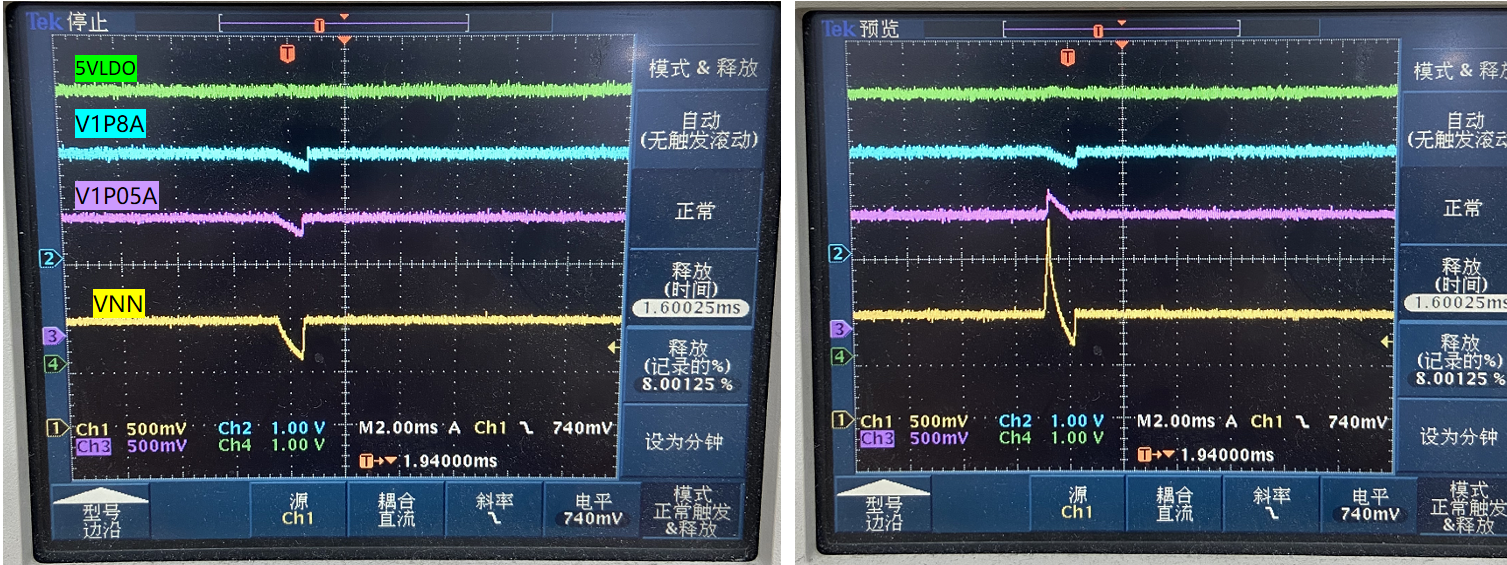

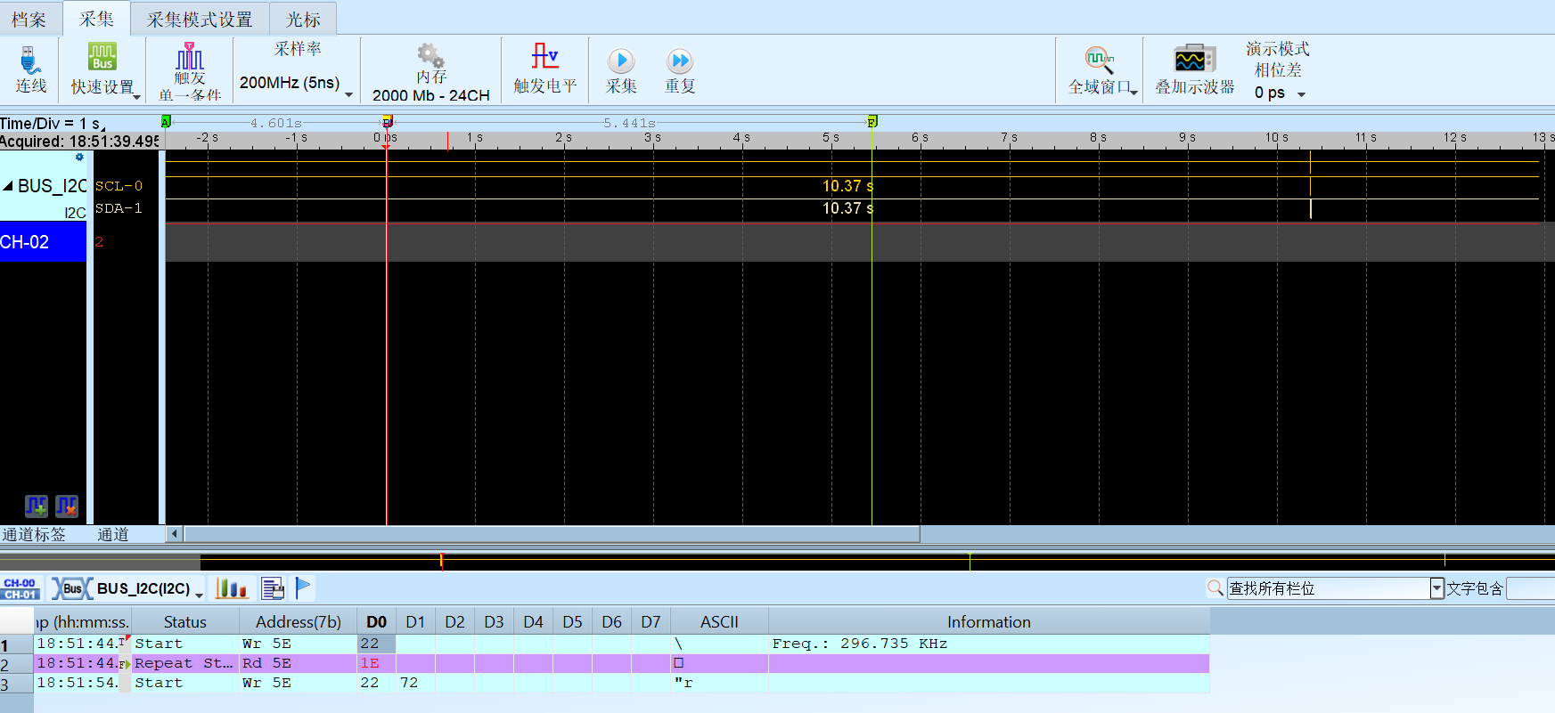

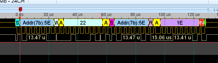

    现在、我添加 了调整 VNN 电压时的误差图片、如下所示:

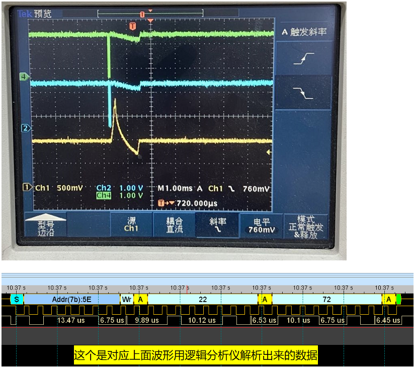

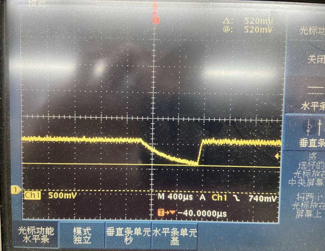

    在上图的 VNN 行出现下降后、我从 PMIC I2C 获得以下数据 VNNN=0.65V。 由于逻辑分析仪触发器的电平限制、不能输入 VNN。 示波器快照如下:
    与第一幅图右侧的波形相对应、我得到了一个波形和逻辑分析仪分析的数据:VNN 应为1.05V、但现在最高为1.8V。 波形如下所示:

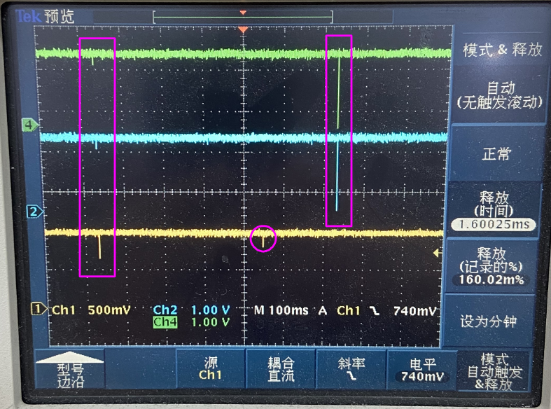

    逻辑分析仪降低了显示比率、我们可以看到在整个上电过程中出现两段数据。 如下图所示:
    问:该电源轨压降并导致器件复位的频率如何?
    答:现在我们可以看到 VNN 线路在电源打开时出现下降、然后它将导致系统断电。 概率为100%。
    问: 其他电源轨是否同时下降?
    答:VNN、VCC1P05A、V1P8A 也将出现压降。  此外、逻辑分析仪捕获的+V3P3A_PRIME (引脚31)的波形也会显示出现下降。 我想异常的 VNN 会导致 PMIC 异常工作。

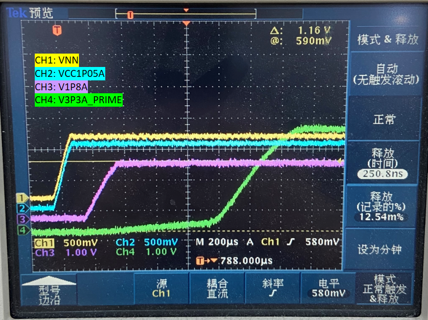

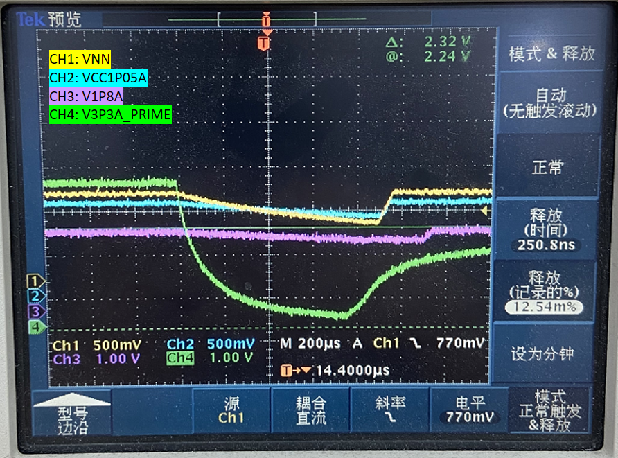

    您能否更详细地放大包含 VNN、VCC1P05A、V1P8A 和 V3P3A_PRIME 的示波器截图? 我想查看器件是否遵循正确的定序。
    当输出电压下降时、器件是否处于任何类型的负载下?

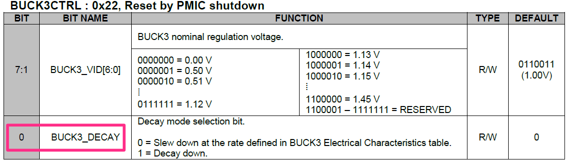

    在您提供的屏幕截图中、您好像正在尝试将0x72写入寄存器0x22、这是正确的吗? 如果正确、0x72是寄存器0x22禁止的值。 请参阅部分中的 TPS650842数据表  5.10.9.该部分将提供您可以写入该寄存器的有效寄存器值。

    以下测试中有两项结果:
    答:当 VNN 固定为1.05V 时、将看不到第一个压降、系统可以正常通电。
    b.断开 I2C、将看不到第一个压降、可以正常通电、但随后的稳定性测试失败。
    对您的问题的回答如下:
     VNN、VCC1P05A、V1P8A 和 V3P3A_PRIME 的放大时序图
    第一个下降的放大视图:
    2. 发生跌落时,系统没有添加任何额外的负载,只是执行正常的引导运行。
    3、 根据规范0x72=01110010、最后一个位是衰减模式选择。 因此有效位为0111001=39、~1.07V。 (但从波形的角度来看、最终将其调整为约1.8V)
    您能否确认从何处获取该数据表副本? 我已经检查了我末尾的两次不同数据表下载、看起来您的版本与我看到的该寄存器的版本不匹配。 根据文档、BUCK3CTRL 寄存器允许的最大值为0x43。
    Layne J
    您好、Layne、
    我之前的回复中 BUCK3CTRL 的屏幕截图来自 TPS650840的数据表(第49页)。 我将其添加到附件中、请检查。

    我相信您可能会看到奇怪的行为、这是因为您在 BUCK3CTRL 寄存器中设置了不正确的位。 请查看以下 TPS650842数据表屏幕截图中显示的有效位、并在尝试设置输出电压时使用此位以查看行为是否发生变化。

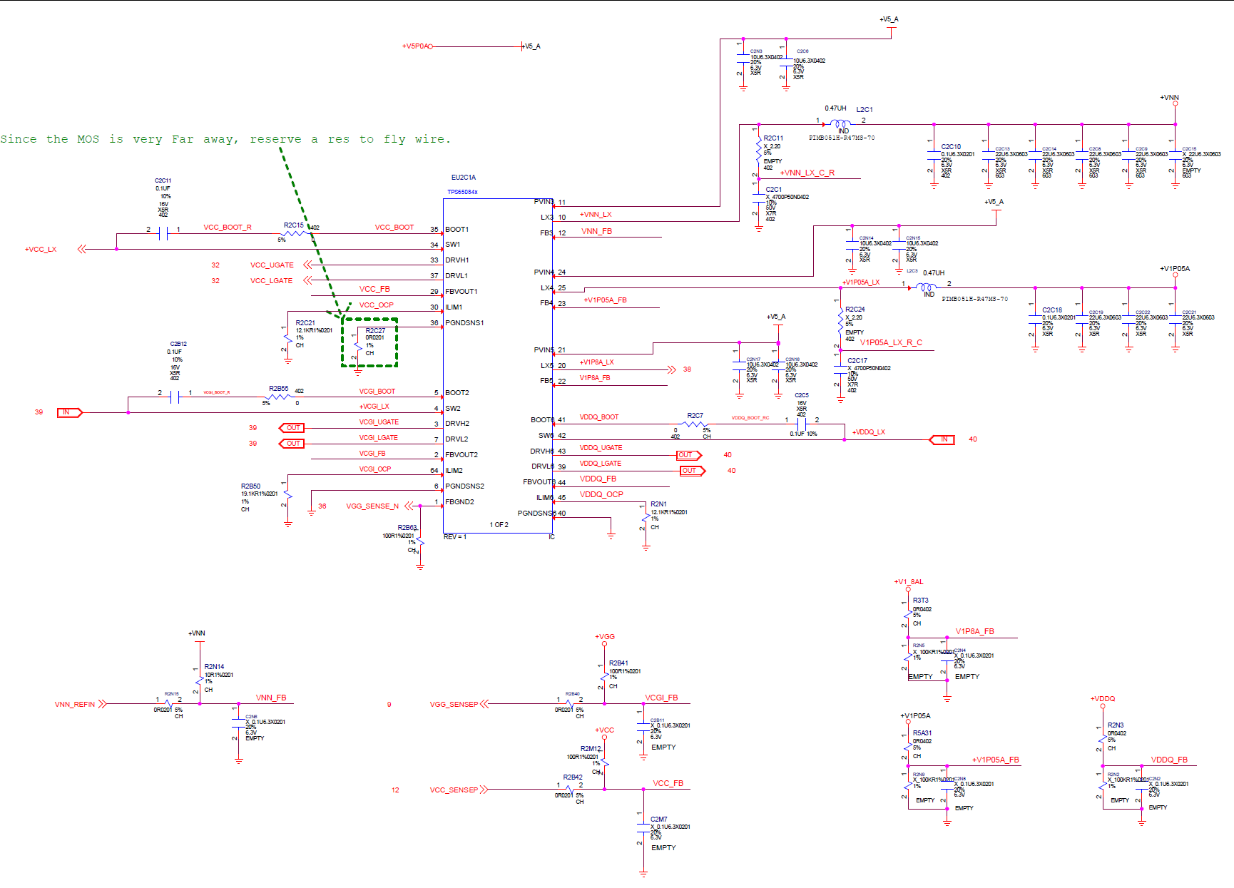

    今天、我将 VCC 上的 MOS CSD87381P 替换为另一个 MOS AON6934A、系统工作正常(总共更换了两个部分)。  我尝试调整 MOS 和 PMIC 的参数(使用 CSD87381P)、但没有解决这个问题。 那么、如何 调整参数以正常使用 CSD87381P?
    我在 附件中添加了电路原理图、希望 对您分析问题有所帮助。
    e2e.ti.com/.../TPS650842_5F00_SCH.pdf
