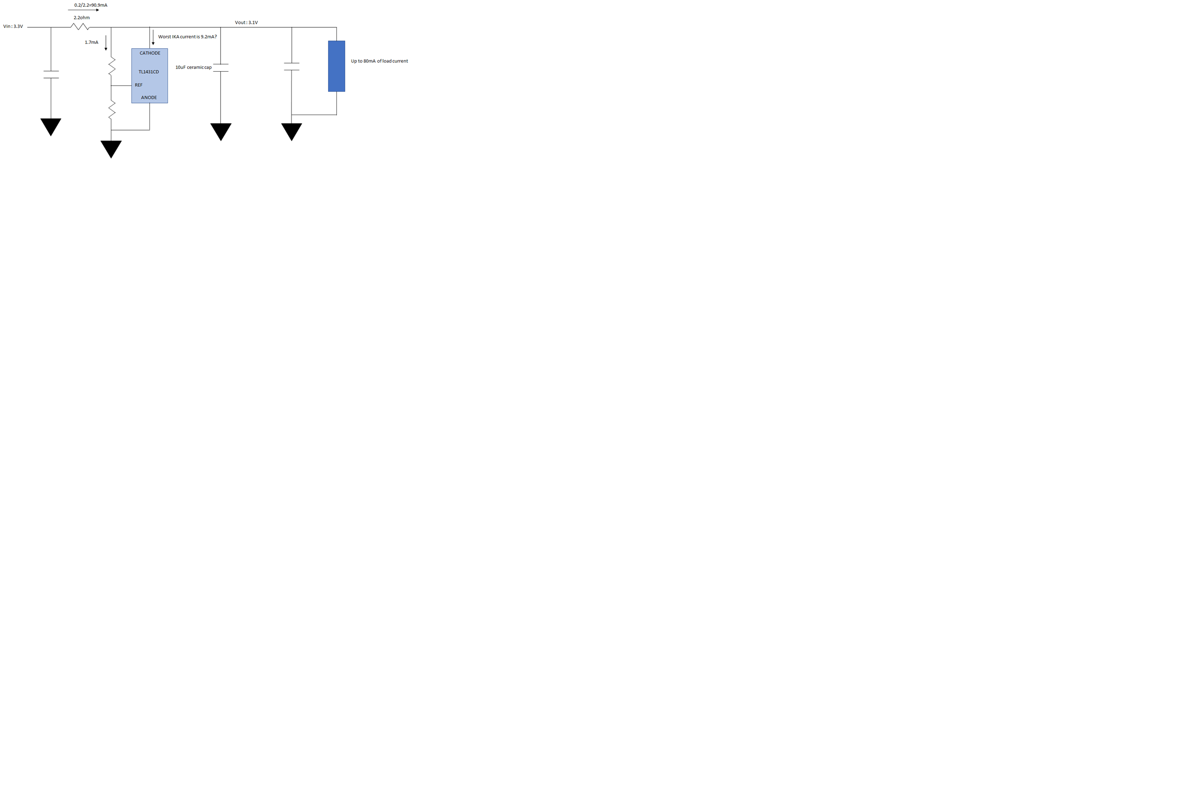

    很抱歉、我的信息不好。
    我们将继续从以下职位考虑这一问题。
    https://e2e.ti.com/support/power-management/f/196/p/974167/3601302#3601302
    我们将用作电压稳压器。(请参阅以下电路。)
    千兆
    您好、Higa、
    对于此应用、有两种类型的方法来测试相位裕度:大信号和小信号。
    最简单的是向 TL1431施加大脉冲的大信号。 这可以在启动行为中看到。 良好的相位裕度将显示信号斜升且没有振荡。 较差的相位裕度将在启动和淡出后产生纹波。 没有相位裕度会产生振荡。 这是在不需要外部设备的情况下查看相位裕度的实用方法。 此测试需要在最低 VIN 高负载情况下的最坏情况下进行。 在所需的最高温度下执行此操作也很有帮助、因为温度会降低相位裕度。

    您好、Marco-San
    我收到了有关这一点的另一个问题。
    请您继续为我们提供更多支持吗?
    由于设备不可用、客户放弃了小信号的相位裕度验证。
    在0.1uF 输出电容下、它们使用电阻负载进行了测试、并表示随着负载电流的增加、稳定性似乎有所提高。
    还有人问我为什么。
    您会给我一些信息或建议来解释原因吗?
    千兆
    您好、Higa、
    数据表上的稳定性图是使用0 ESR 陶瓷电容器时的情况。 TL1431器件与电解电容器等高 ESR 电容器一起工作时保持稳定。
    很难猜测交流性能为什么会得到改善、但对于该电路、器件似乎比它们的性能更稳定。
    我同意小信号分析很难运行并且不实用、但我建议进行大信号测试。
    一个简单的大信号测试是打开和关闭 TL1431并查看是否存在振荡、如果没有振荡/无纹波、则器件在该特定条件下保持稳定。 我建议从0.1uF 电容器范围中移除、因为批次之间存在很大的不稳定风险。
    如果它们由于0.1uF 而保持稳定、则可以在一个1器件上工作、但可能无法在另一个器件上工作。

    我向我的客户确认 了您的问题。
    他们确认的是、随着负载的增加、振荡的振幅变得更小。
    似乎并不意味着振荡完全停止。
    有人问我、为什么、您知道吗?
    千兆
    您好、Higa、
    我不知道原因。 我无法预测器件振荡时的行为。 通常情况下、振幅越大、器件就越不稳定。 流经 TL1431的电流越大、它就越稳定。 不稳定性区域附近的电容器会使其不稳定。
    我无法预测器件在不稳定区域中的不稳定程度。 我看到过在较低电流下出现较小振荡的器件、然后随着电流在不稳定区域增加而变得更加不稳定、但这不是我们可以预测的。
