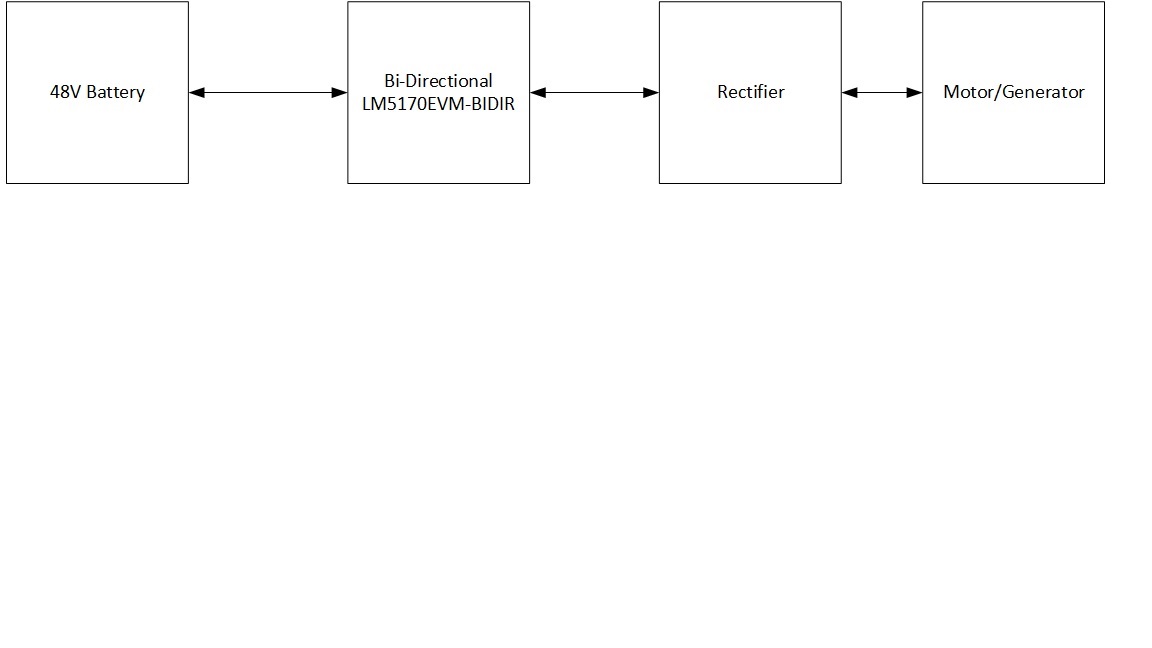

我们有以下测试设置。
其中、部分时间我们希望使用48V 电池运行电机、部分时间我们希望使用发电机为电池充电。  我正在尝试为我们的测试设置确定 LM5170EVM-BIDIR 的正确跳线配置。  插入电池后、我们看到 LM5170EVM-BIDIR 的高侧为~50V、LV 侧无任何电压。

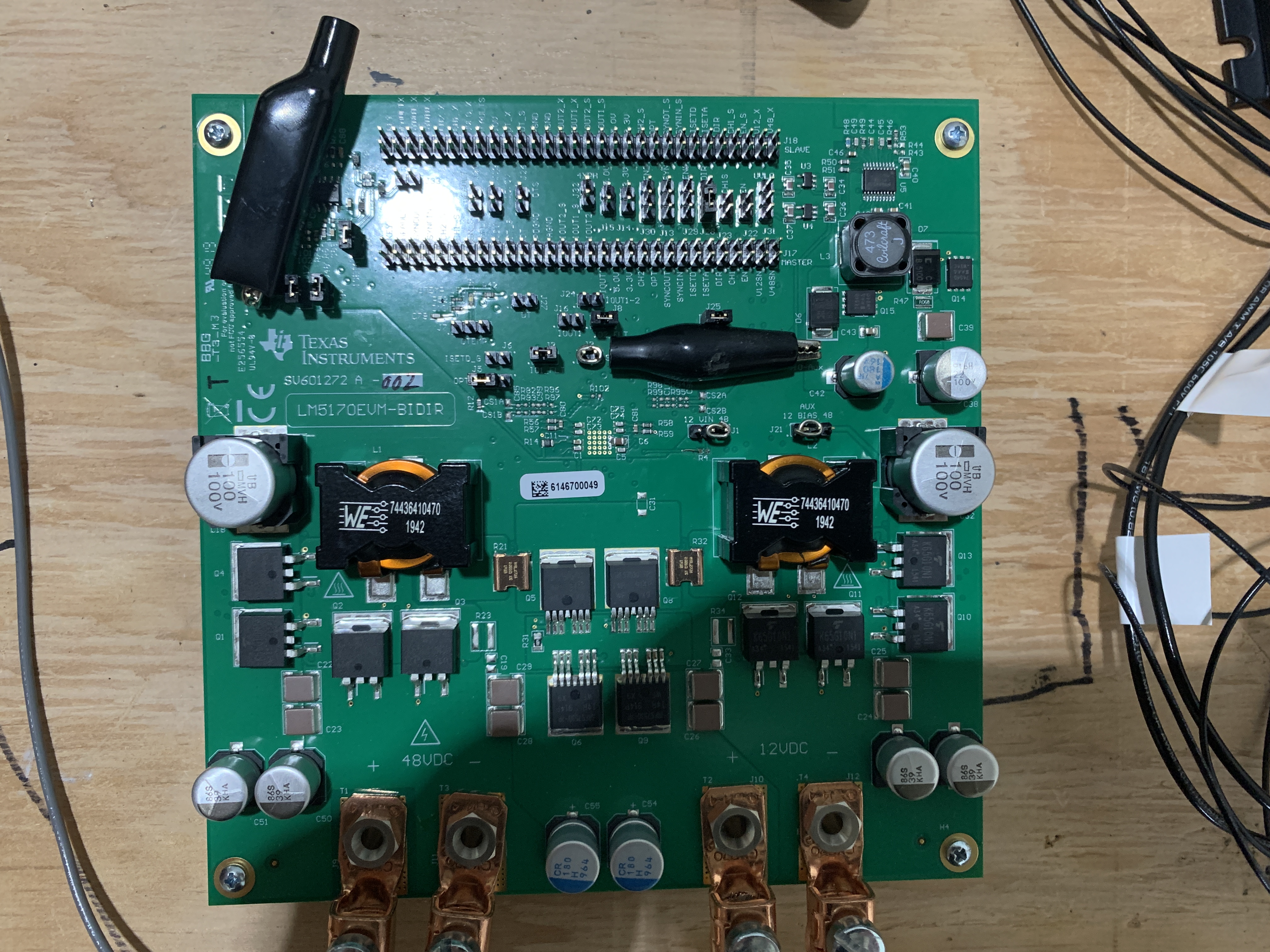

    您好、Youhao、
    我按照图中所示设置电路板、但在12V 输出上只能看到1.5V 电压。  默认值为14V。
    安娜
    请向我展示您的电路板照片、以便我可以检查您的跳线使用情况。
    谢谢。
    Youhao
    我移除了50kOhm 电阻器以检查电阻、但没有机会将其放回。  我没有短接使能端、因为我通过 J17启用了它。  我也在背面放置了一个短接。
    安娜
    您是否在 PCB 背面 D3旁边的两个外露焊盘上焊接了一个铜带?
    您应该在 J29上有一个跳线。
    抱歉、我前面图表中的跳线位置错误。  J1和 J21都应将跳线接头置于48V 侧。   在您的图片中、J1正确、但 J21位置错误。
    要更正这些错误、您应该能够建立操作。
    Youhao
    我已进行上述更改、但现在我们看不到12V 侧上有任何电压。
    使用此配置时、我没有看到电源输入端有任何电压。  当我在 J17引脚44和43上施加10V 电压时、我确实会在电源上看到10V 电压、但在输出侧没有看到任何电压。
    安娜
    我最终将3.3V 和5V 电压直接施加到 J17引脚23和25。 当我执行此操作时、降压指示灯亮起、但12V 侧仍然没有电压。  您能不能建议您尝试其他什么?
    安娜
    您是否按照我昨天的消息、将 J29关闭以上拉 EN1?   如果您将 J1和 J21的跳线移至侧引脚、则应该具有板载偏置电源产生的3.3V 和5V 电压。  也请检查 J4和 J37连接。  照片中显示了两个鳄鱼夹进行连接。
    Youhao
    您好、Youhao、
    我闭合了 J29、将 J1和 J21移到48V 一侧、背面的焊盘上有条带。  我还检查了我用鳄鱼夹制作的连接、它们看起来很好。  我买了一些短路块、计划下周初安装。  当我以这种方式进行配置时、我注意到 U3和 U4上没有10V、但当我向 J17施加10V 时、我在输入上看到10V、但在输出上没有看到任何东西。  然后、我向 J17施加3.3V 和5V 电压、降压灯亮起、但12V 端子处仍然没有电压。
    安娜
    您好、Anna、
    很抱歉、我无法告诉您是否安装了 R4。  您的图片不是很清晰。  您能否以更好的分辨率重新拍摄照片?
    Youhao
    您好、Youhao、
    我无法确定如何使用升级后的论坛上传图片。  但我在 R4上有一个电阻器。
    安娜
