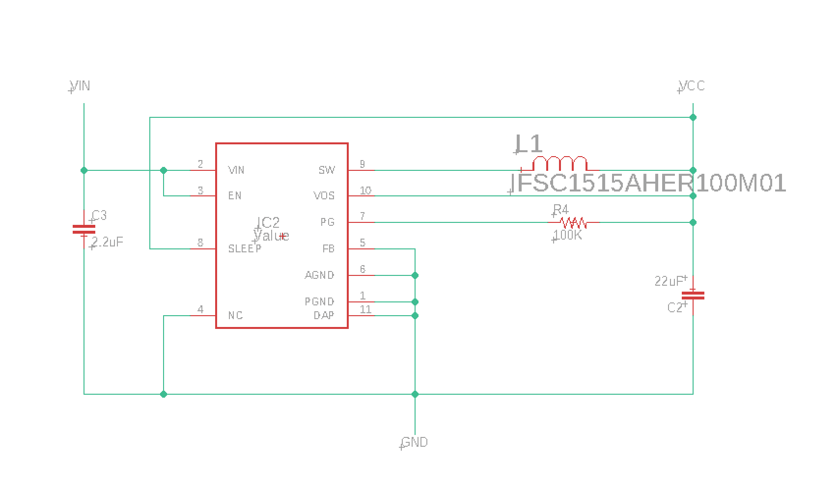

    您可以向我们分享原理图和布局吗? 谢谢。
    尊敬的 Vincent:
    原理图如下:

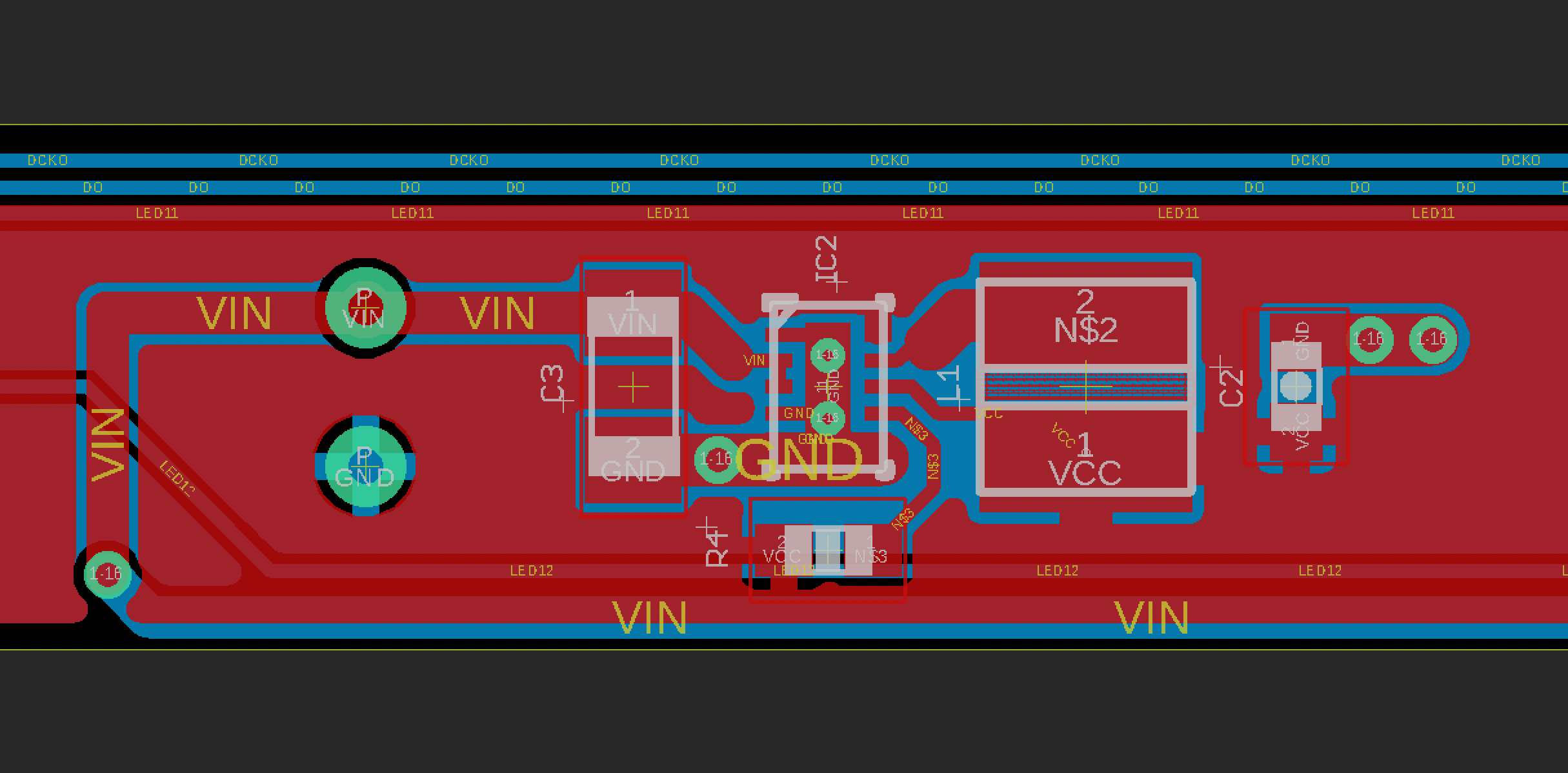

    下面是带有稳压器的 PCB 的一部分。 红色覆铜(顶层)是 VCC (稳压器的输出)蓝色底层主要是 GND 覆铜、有一些遍历的数据布线。 GND 通过多个过孔上拉到顶层。
    C2为22uF/6.3V、C3为2.2uF/50V、L1为10uH/1.3A、R4为100K (可能不需要、因为我不使用 PG 信号)。
    该电路在12VDC 输入下工作正常。 当我逐渐将电压增加到24VDC 时、它将继续工作。 但是、如果我在电压已设置为24VDC 的情况下连接电源、或者快速断开/重新连接(如弹跳)输入电源、我可以将稳压器炸(请参阅下图中的器件孔)、有时还会在 C3中烧一个孔或完全炸 (仅当超过该电容器的50V 额定电压时才能实现)。 电压双重检查、极性双重检查、这种情况在多个单独的设置上发生(几乎可以排除故障设备)。

    如果您使用24V 电压快速连接、则输入侧将出现尖峰、超过 TPS62177工作电压。 在布局方面、我建议在 VIN-GND 引脚附近添加0.1uF 陶瓷电容器。

    此外、我对该尖峰的来源感到好奇。 这是由稳压器及其启动方式造成的吗? 我将睡眠连接到 VOUT、将 EN 连接到 VIN。 这是正确的方法吗?

    我认为 EN 未绑定到 VIN、而 SLEEP 绑定到 VOUT 可以帮助解决该问题。
