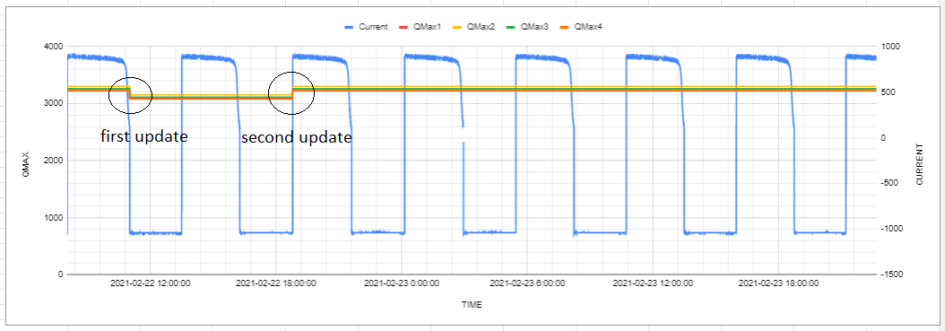

在我的应用中、电池将始终在不张弛的情况下进行循环、因此我启用了快速 Qmax 更新(FAST_Qmax_FLD=1)以在不张弛的情况下获得 Qmax 更新。 在我的测试中、我多次循环电池、但电池 Qmax 仅发生两次
如需更多信息、我使用 BQ40z60并从5% RSOC 循环电池、直至获得 VCT。 我想 Qmax 将在每个周期更新一次、但实际上、Qmax 仅在7个周期内更新了两次、这是否正常?

    即使启用了快速 Qmax、监测计也需要至少获取一个 OCV、这可能是您无法经常获取更新的原因。 您应该让 OCV 读数在充电结束时发生、然后 Qmax 应在放电结束时更新。

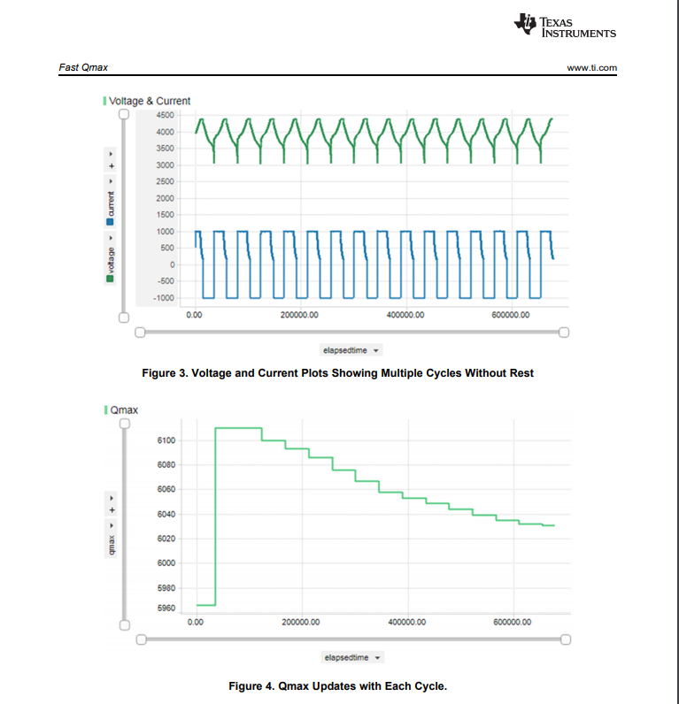

    感谢您的回答。 我在查看 介绍快速 Qmax 更新的应用报告之一、该测试显示、Q max 几乎每个周期都会更新、充电结束后不会放松
    我知道上述测试使用 的是 BQ27Z561-R2、而不是 BQ40z60。 BQ27Z561-R2的快速 Qmax 行为是否与 BQ40Z60不同?

    如需更多信息、在我的周期中、我仅在负载始终保持连接的情况下打开/关闭充电器、负载电流为-1000mA。 ID chem = 0x2144
