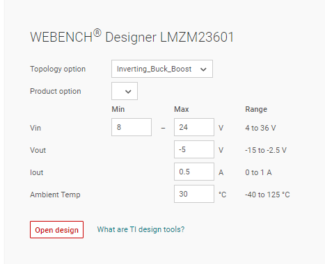

我们使用 LMZM23601从12V 输入生成-6V 电压
MODE/SYNC 引脚遗憾地连接到电路板接地、如图所示。
此外、CBYP 未添加到原理图中。
在 TP14和 TP16上测量时、我得到的输出为-20V。
此误差的主要影响因素是什么?
Sutej.
    已在此处附加快照。
    Sutej、
    请尝试在 VIN (IC 引脚3)和 VEE_N6V 之间添加一个100nF 电容器。
    Sam
    你好、Sam。
    感谢您的建议。 尝试并检查。
    因此、当 MODE/SYNC 引脚连接到电路板接地(而不是 NVOUT)时、直流/直流应该正常工作?
    Sutej.
    Sutej、
    很好的收获 该引脚应连接到 IC 的 GND 引脚。 请参阅此应用手册。
    Sam
