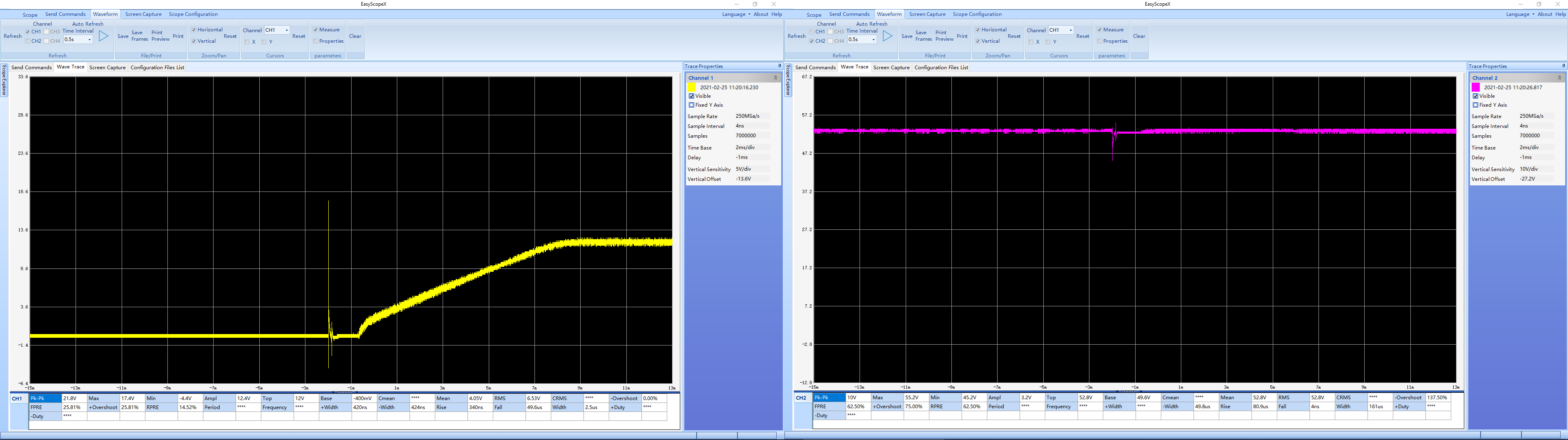

我遇到了 LM5146降压转换器问题。 我将其用于58V 至12V 5A 应用。
当通过一个双引脚连接器将"58V"的输入提供给降压转换器时、在降压输入和输出上观察到一个巨大的瞬态。 可以在附加到此帖子的图像中看到它。 黄色波形表示降压输出、粉色波形表示其输入。
输入瞬态范围为21.6V 至60.8V、输出瞬态范围为-3至24.2V。
请帮助我们了解这一现象。
    您好 Abhijeet、
    您是否对 VIN 施加步进电压? 如果是、这可能会在高侧 FET 寄生电容上进行电容耦合、从而传递到输出。 您可以尝试减小输入 dv/dt、并确保使用电解电容[= 4 * Cin]和串联阻尼电阻[= SQRT (Lin_RISTERIENT/Cin)]充分阻尼输入滤波器。
    Tim
    你好、Tim
    我实际上正在应用一个阶跃输入。 当电路板通过连接器连接到电池时、只有在系统中发生一次这种现象、电路板始终处于通电状态。 问题仅在这一次期间、由于此输出尖峰、12V 线路上的 LDO 有时会失败。
    我在输入电源连接器之前使用串联电阻(4欧姆)捕获了这些新波形。
    输入和输出尖峰看起来会降低。
    在多次插入和拔下电源时、我没有看到超过13或14V 的峰值(我在每次插接之前对输入电容器放电)。
    您好 Abhijeet、
    是的、这看起来像是在阶跃输入之后通过 MOSFET 和电感器随机电容直接耦合到输出。 这主要与拓扑相关。
    以下是一些步骤:
    1. 检查高侧栅源极电压是否发生泄漏(如果发生此情况、请添加一个10k 栅源极电阻器以减轻此情况)。
    2. 选择具有较低输出电容(尤其是 CD)的高侧 FET。
    3. 在输入端连接电解输入大容量电容以降低 dv/dt -或使用热插拔电路(例如 LM5069)。
    4. 较大的 Cout 有助于吸收尖峰。
    Tim

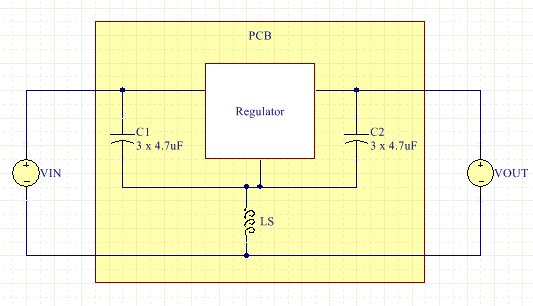

    我想在输出端放置一个 TVS 二极管。 请分享您对该解决方案的看法?
    我还在 EEV 论坛上讨论了这个问题、他们建议这与输入、输出和降压的 GND 之间的阻抗有关。 如下所示:
    在我看来、这很可能是因为我的输入、输出以及降压稳压器的 GND 形成了巨大的环路
    请告诉我您对此有何看法。
    Abhijeet
    您好 Abhijeet、
    使用齐纳二极管而不是 TVS、因为它具有更精确的钳位电平。
    在 PCB 布局方面、只要在第2层上有一个连接各种 GND 过孔的实心 GND 平面、就可以了。 输出电容器 在布局中有一点远、但我怀疑这是当 VIN 卡在高电平时与 VOUT 尖峰相关的主要问题。
    最好的选择是在启动时降低 Vin 的 dv/dt。 您可以测量电感器电流、以确认电流尖峰是否以容性方式穿过高侧 FET。
    Tim
