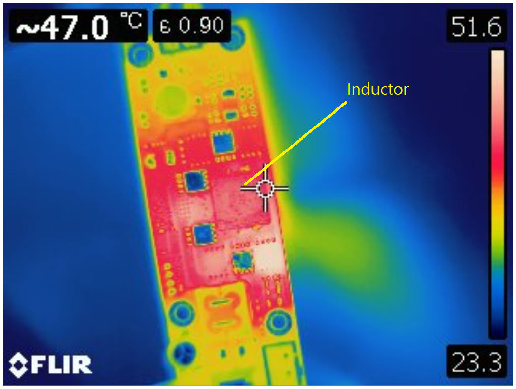

我对 LM5175有一些疑问。
我使用 LM5175 IC 开发降压/升压电源模块。 这种情况非常好。
(请参考附件原理图图片。)
 输入 :9V~36V
2.输出电压 :12V
输出电流:5A
4.模式   :DCM +断续启用。
5.软件频率:330KHz
1.当我测试电源模块关于升压(Input24或35V)时、我 使用温度传感器测量了电感器温度。(如热成像相机)
   但电感器温度非常高。 测得的温度高于80°C。
   功率负载为12V、电流消耗为5A。
   为什么电感器温度很高?
2. 我想知道 LM5175 IC EVM 板是否与我的板处于相同的情况。
如何降低电感器温度。
如果你给我一个答复,我真的很感激。

    目前正在进行调试、根据负载的电感器温度如下。
    输入电压:24V
    2.输出电压:12V/负载电流1.24A
    电感器温度:46.8°C
    我  想知道 LM5175 IC EVM 板电感器温度是否与我们的开发电感器温度相同。
    我想知道我们的电感器温度是否正常。
    如果你给我一个答复,我真的很感激。

    在这种情况下、EVM 上的电感器不会发热、因此电路板上的东西不符合预期。
    2.否,温度不应像您测量的那样高。 但是、由于电感器下方有一个白色区域、我想知道背面是否有东西加热整个电路板、以便热量不是来自电感器、而是来自电路板的另一侧。
