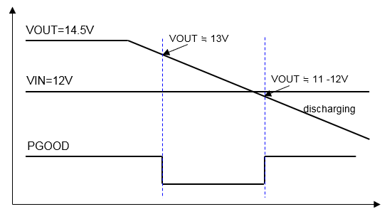

我的客户在基于 我们 的 PMP21278参考设计构建原型板后、开始评估用于超级电容器充电应用的 LM5176-Q1、其原理图几乎与 PMP21278相同、但 R14 (342kohm)除外、其原理图可将 VOUT 设置为14.5V、如下面所附的原理图所示。 但在对超级电容器放电时、PGOOD 标志被切换、如下图所示。 我的客户询问 PGOOD 引脚上的行为是否正常。 如果不是、请在 LM5176-Q1的 PGOOD 引脚上找出这种异常行为的可能根本原因。其电源要求如下;
  • VIN=9-20V (典型值:12V)
  • VOUT=14.5V
  • Iout=25A
  • FSW=240kHz
Dy
    您好、DY、
    否、这不是 PGOOD 的正常行为。 您是否会在客户系统中发送上述行为的测量结果? VIN、VOUT、PGOOD 和 EN 位于一个示波器图中。
