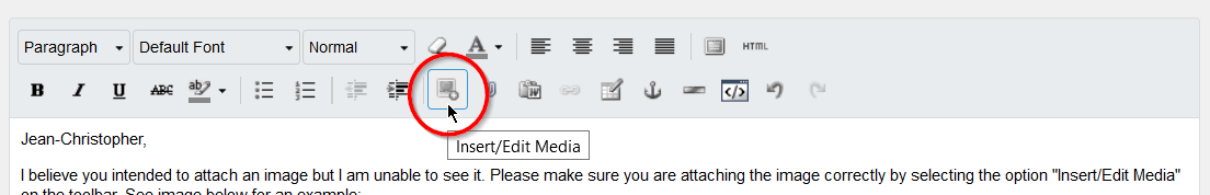

    Jean-Christopher、
    我相信您打算附加一张图片、但我看不到。 请通过选择工具栏上的"插入/编辑介质"选项、确保正确连接图像。 请参阅下图以了解示例:
    Alejandro
